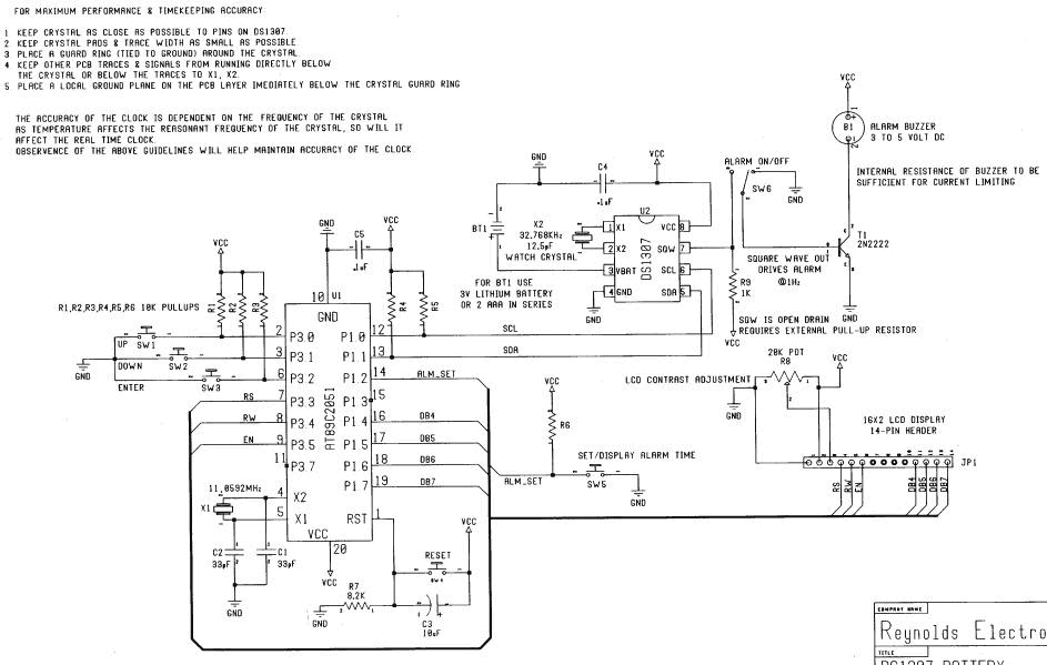

Minh đang làm mạch điều khiển chuông lớp học sử dụng 89c51. Vậy sư huynh nào am hiểu xin chi giúp. M mới tập tành lập trình VDK thôi.Xin cảm ơn!

Cái này cũng đã có một số người làm, rồi trên bo mạch điều khiển cần có một số linh kiện chính:
- mc do bạn lựa chọn(8051,AVR..).
- rtc ds1307 hoặc ds1302.. để kiểm tra thời gian cái này lập trình cũng không khó đâu.
- relay
- LCD do bạn lựa chọn dùng để giao tiếp với quá trình thiết lập thời gian của bạn, thời gian có thể thay đổi theo mùa hoạc theo khối học. Hiển thị thời gian thực của rtc.
Quá trình thiết lập thời gian cho hệ thống bạn có thể dùng nút bấm điều khiển hoặc giao tiếp với phần mềm trên máy tính. Bạn có thể tham khảo một số bài viết liên quan đến giao tiếp với các thiết bị đã có trên diễn đàn để hoàn thành công việc của bạn.
có lẽ LTN làm cái chuông báo không phải để ra một sản phẩm mà là để tìm hiểu kĩ hơn về 8051.
Sơ đồ chung : uP nhận tín hiệu từ ic Ds12887 real-time-clock hiển thị lên led hay lcd, báo chuông bằng việc xuất tín hiệu đk relay.
Phím ấn thì dùng matrix cũng được, tốt hơn là dùng các ic giải mã để tiết kiệm chân cho uP.

e su dung : mach nguon (7805,7812), 89c51, 7447,74ls138,ban phim 16 nut,4 led hien thi gio,phut; mach chuong su dung MO3020,bta12,...phan cung ve co ban da xong nhung ....phan lap trinh chua on , anh co the "cho y kien"nhu la cach dinh thoi gian , lap trinh ban phim ...! em cam on !dieu khien chuong P2.0,hien thi Gio P0(byte cao dieu khien qua 74ls138,byte thap qua 7447),co lap trinh ding ho nua .

Chào bạn chuabietyeu !Nguyên văn bởi chuabietyeu Xem bài viếtMình mới tìm thấy tài liệu về mạch báo chuông gồm:
- Sơ đồ nguyên lý.
- Sơ đồ mạch in.
- Code.
Các bạn xem tham khảo nhé!
Thế bạn đã làm mạch này chưa vậy? Mình mô phỏng thử trên máy mà nó không chạy, mà đi mua con AT89S8252 mà không có. Chỉ có S8253 thôi vì hình như con S8252 kg sản xuất nữa, mà mạch nạp cho S8253 thì chưa có (theo mình biết là như vậy) nên bó tay luôn!
