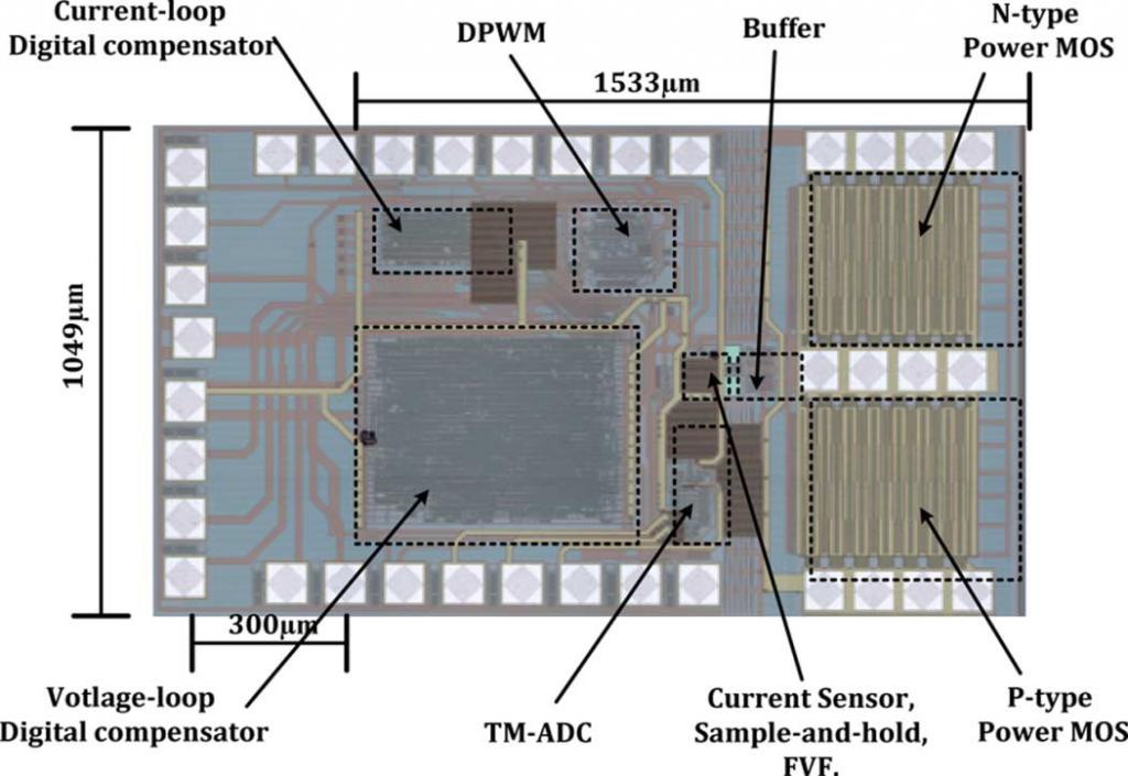

        • Anh Rommel.de và các bác khác xin cho em hỏi là, nếu mình muốn có hình die photo của chíp (ví dụ như hình em gửi kèm) thì phải làm thế nào ạ.
          (Xin thứ lỗi cho em vì câu hỏi gà quá, nhưng em không biết họ làm thế nào để có hình vẽ như vậy). Em xin cảm ơn mọi người.Click image for larger version
Name:	Die photo.jpg
          • Có thể chụp từ probe station - một loại máy có trang bị kính hiển vi bạn ạ.

              Em cảm anh. Có phải anh đang nói là máy này không ạ? Mechanical probe station - Wikipedia, the free encyclopedia

                  Okie, chính nó đấy bạn ạ. Nó dùng chủ yếu để debug, probe một số tín hiệu trong ICs. Ngày xưa với Analog ICs thì người ta có đặt một số probe pad để chọc kim probe vào và test. Kích cỡ probe pad tầm 25um*25um là đủ (cái này tùy kích thước kim, nhưng công ty cũ của mình khuyến cáo nên để vậy). Tuy nhiên bây giờ ICs chủ yếu là mixed signal ICs. Thông thường người ta có thiết kế một số mạch logic để lập trình vào testmode. Cái này anh hithere đề cập tới rồi thì phải. Cái này gọi là design for test. Các bạn làm digital ICs có lẽ dùng thường xuyên hơn.
                  Chụp ảnh thì có thể dùng kính hiển vi điện tử hoặc đơn giản dụng cụ gì có thể khuếch đại.
