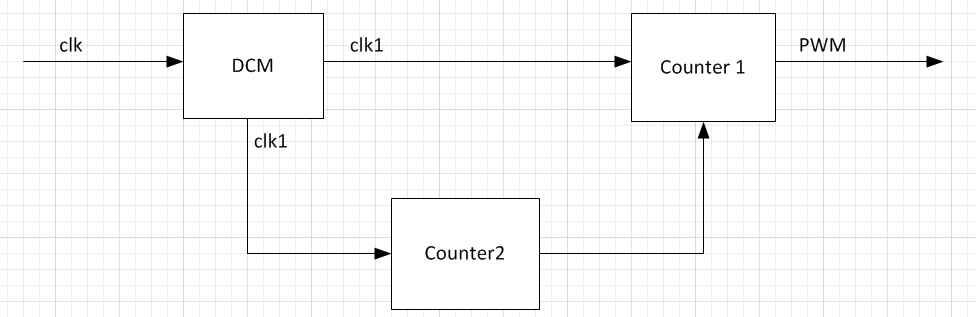

    Em chào các anh, chị! Hiện em đang tìm hiểu về Bộ điều chế xung PWM. Qua suy nghĩ và tìm hiểu em nhận thấy sơ đồ khối của nó gồm có 1 khối chia tần, 2 khối bộ đếm. Nhưng chưa biết kết nối chúng ra sao. Anh chị chỉ giúp em hoàn thành sơ đồ khối của nó với. Em cảm ơn!
    không biết có phải ý bạn như thế này không?
    trong đó:
    - DCM: khối chia tần;
    - Counter 1: bộ đếm chu kỳ;
    - Counter 2: bộ đếm độ rộng xung
