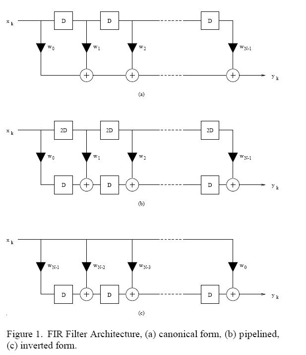

                  Như bạn danbeo đã nêu ra, rất rất nhiều option cần phải để tâm khi thiết kế.
                  Theo mình thấy specifications quan trọng nhất của bô lọc FIR:
                  - Độ rộng của tín hiệu và các hệ số vào phải là parameter nghĩa là re-configurable. Điều này ảnh hưởng trực tiếp đến khả năng của bộ lọc.
                  Các yếu tố còn lại:
                  - Bậc của FIR : mình nghĩ bạn có thể cố định cho nó trước rồi sau này cải tiến cho nó configurable.
                  Có thể bắt đầu bằng 8-tap, rồi phát triển lên.
                  - Độ rộng của ngõ ra, đơn giản nhất là Full-precision, không bỏ bớt bit nào hết.
                  - Chênh lệch giữa tốc độ lấy mẫu và tốc độ của IP. Để đơn giản hóa bạn có thể bắt đầu bằng tốc độ lấy mẫu = tốc độ của mạch
                  Về cấu trúc của mạch FIR, mình search trên mạng thì thấy có 3 dạng cơ bản sau (và rất nhiều dạng phức tạp từ các bài báo khoa học khác)
                    Bộ lọc FIR 8 taps
