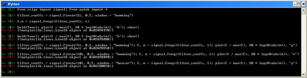

      Khuyến khích làm các project là một việc hay, nhưng tôi nghĩ rằng học về process và các trình tự tất yếu còn quan trọng hơn simulation output đối với những người mới.

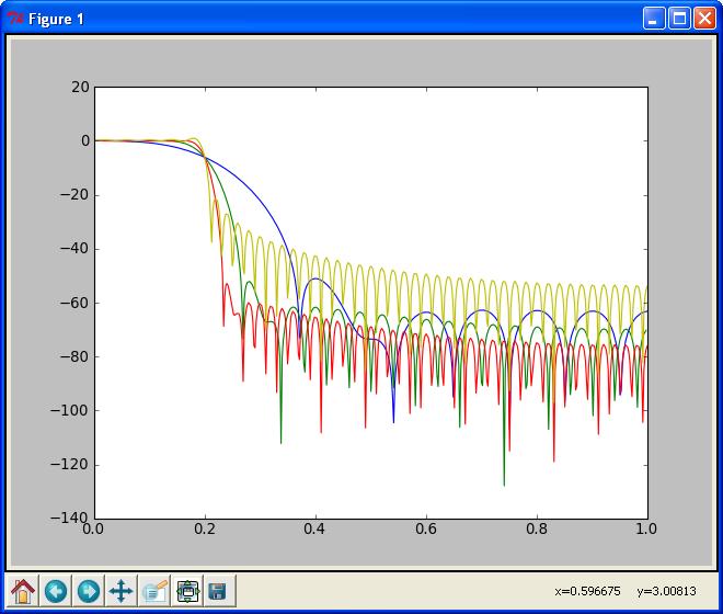

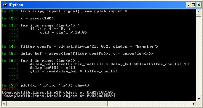

        Phần filter analysis / design không quá khó. Chỉ với vài dòng lệnh, bạn có thể generate filter coefficients và analyze frequency response như trong screen captures 01/02, so sánh 21/51/101 taps Hamming filters và 101 taps Boxcar filter.

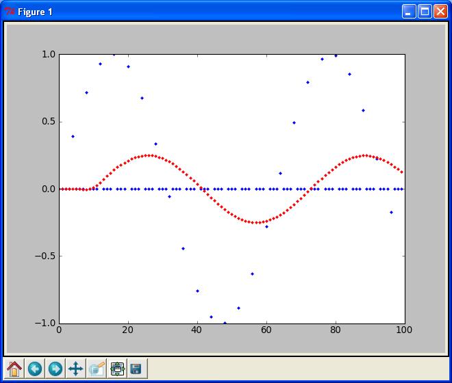

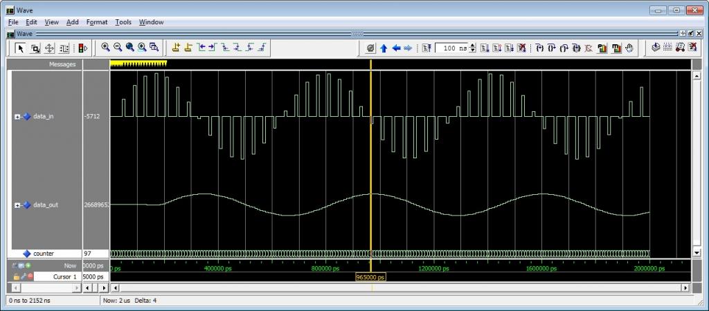

        Trong screen captures 03 / 04, zero-padded sine wave được filter qua 21-tap Hamming filter. Zero-padded data được dùng để chúng ta có thể dễ dàng thấy được effect của filter.
        Phần FIR filter đơn giản chỉ có 3-4 dòng:
        Code:
        for in range (len(x)) :
          delay_buf[1:len(filter_coeffs)] = delay_buf[0:len(filter_coeffs)-1]
          delay_buf[0] = x[i]
          y[i] = sum(delay_buf * filter_coeffs)
        Trong đó, phần delay buffer shifting là:
        Code:
          delay_buf[0] = x[i]

        Ở đây tôi đã dùng floating-point, nhưng đại khái là, bạn nên tạo ra một functional model trước, và sau đó chuyển thể từ từ sang dạng HDL suitable hơn. Như đã từng đề cập, phần viết VHDL nên là phần dễ dàng nhất. Chúc bạn thành công.
          Nemesis21 có thể giúp dùng Matlab để tạo ra bộ coefficient, số tap, input và output vectors được kô? Thx
            Với Matlab bạn sử dụng fir1() thay vì firwin() cho Python. Lưu ý là Nth order filter cho bạn N+1 taps.
            Code:
            N = 20; cf = fir1(N, .2, hamming(N+1))
            Phần analysis đơn giản hơn Python:
            Code:
            freqz(cf, 1)
            Sine input, nếu bạn không cần zero-fill thì cũng đơn giản:
            Code:
            input = sin((1:100)/10))

                    Sang phần simulation, bạn có thể tiếp tục dùng math_real library.
                    Code:
                      signal data_in : std_logic_vector(15 downto 0) := (others => '0');
                      signal data_out : std_logic_vector(31 downto 0) := (others => '0');
                      signal counter : natural := 0;
                    Đoạn code dưới generate sine wave tương tự như phần Python code:
                    Code:
                      data_gen_proc : process(clk)
                      begin
                        if (rising_edge(clk)) then
                          if (counter mod 4 = 0) then
                            data_in <= std_logic_vector(to_signed(integer(sin(real(counter) / 10.0) * 32767.0), data_in'length));
                          else
                            data_in <= (others => '0');
                          end if;
                          counter <= counter + 1;
                        end if;
                      end process data_gen_proc;
                    Phần simulation output trong hình đính kèm. Nói tóm lại là, cho một project, bạn nên dành thời gian cho specs / design / modeling. Với một project nhỏ, nếu bạn model tốt, thì bạn chỉ mất khoảng 5-15 phút để chuyển sang VHDL.
                    Adder tree còn rườm rà; systolic form gọn hơn nhiều:
                    Code:
                      delay_buf = zeros(len(filter_coeffs)*2-1); y = zeros(len(x)); prod = zeros(len(filter_coeffs)); sum_out = zeros(len(filter_coeffs));
                      for i in range (len(x)) :
                        delay_buf[1:len(delay_buf)] = delay_buf[0:len(delay_buf)-1];delay_buf[0] = x[i]
                        for k in range (len(filter_coeffs)) :
                          prod[k] = delay_buf[k*2] * filter_coeffs[k];
                        for k in range (len(filter_coeffs)-1,-1,-1) :
                          if (k == 0) :
                            sum_out[k] = prod[k];
                          else :
                            sum_out[k] = prod[k] + sum_out[k-1];
                        y[i] = sum_out[len(sum_out)-1]
                    Các bạn tiếp tục thử nhé.

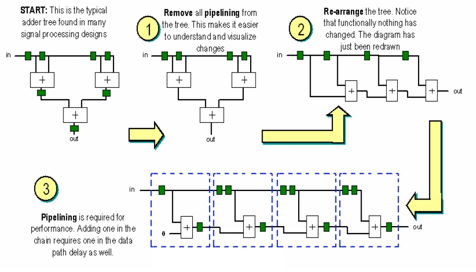

                          Tiếp theo phần simple systolic FIR hôm trước, nếu bạn thử implement adder chain và synthesize FIR cho Virtex-5 speed grade -2 device, maximum frequency sẽ vào khoảng 250 MHz.
                          Code:
                            ADDER_GEN : for i in 0 to NUM_TAPS-1 generate
                              ADDER_0_GEN : if i = 0 generate
                                sum(i) <= prod(i) when rising_edge(clk);
                              end generate;
                              ADDER_X_GEN : if i > 0 generate
                                sum(i) <= prod(i) + sum(i-1) when rising_edge(clk);

                          Làm thế nào để synthesize lên 500-600 MHz?
                          Chúng ta bắt đầu lại với phần hoán chuyển từ adder tree sang adder chain. Đó là một well-documented technique. Hình đính kèm từ Lyrtech illustrate technique đó khá rõ. Chúng ta có thể thấy các systolic "processing elements" illustrated trong phần 3. Simplified systolic (Python) model đã được đưa ra ở trên. Nhưng chúng ta model full systolic array như thế nào?

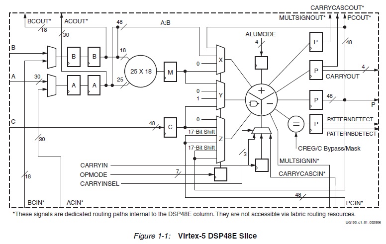

                            Processing element model, nếu bạn nhìn kỹ, là một partial model của DSP48 slice (hình đính kèm). Chúng ta vòng vo một chút để illustrate modeling technique, nhưng DSP48 là primitive mà bạn có thể instantiate directly. Đơn giản là một phần của DSP48 được design especially cho filter implementations.
                            Code:
                            class PE () :
                              def __init__(self) :
                                self.leftCell = 0;
                                self.a1 = 0;
                                self.a2 = 0;
                                self.b2 = 0;
                                self.m  = 0;
                                self.p  = 0;
                              def simClkCycle (self, a1 = 0) :
                                if (self.leftCell == 0) :
                                  self.p = self.m + 0;
                                  self.m = self.a2 * self.b2;
                                  self.a2 = self.a1;
                                  self.a1 = a1;
                                else :
                                  self.p = self.m + self.leftCell.p;
                                  self.a2 = self.a1;
                                  self.a1 = self.leftCell.a2;
                            Đương nhiên chúng ta có thể model với bất kỳ language nào, chẳng hạn như Java, C, hay SystemC. Lợi thế của Python hay Matlab hoặc các tool tương tự là các mathematical libraries. Chúng ta có thể dễ dàng so sánh outputs của model vs output của Python/Matlab functions, chẳng hạn như fft, qr, etc.
                            FIR filter có thể là quá đơn giản để model, nhưng các algorithm với multi-dimension systolic array có lẽ sẽ interesting hơn. FIR thì vẫn còn serial và semi-parallel implementation. Chúc thành công.
