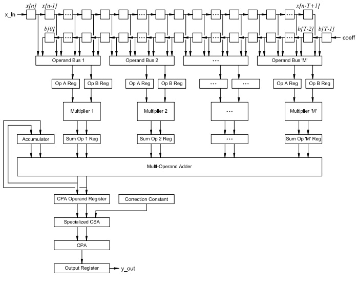

Project nhỏ: Bộ lọc số FIR thực hiện bằng FPGA
  • #31
    Nguyên văn bởi nemesis21 Xem bài viết
    - Giai đoạn viết VHDL nên là giai đoạn dễ dàng nhất.
    Khuyến khích làm các project là một việc hay, nhưng tôi nghĩ rằng học về process và các trình tự tất yếu còn quan trọng hơn simulation output đối với những người mới.
    Rất hay!
    Chỉ có một vài điều nhỏ :
    - nếu là real-valued filter, thì coefficients sẽ phải đối xứng. Có thể optimize một chút hơn ở đây.
    - Output của adder phải thêm 1 bit cho mổi tầng; hình như trong code thiếu cái này ?
    - bit-exact match: Làm luôn khâu này đi bác, làm ơn cho trót mà! Cách nào dễ để chuyển từ floating point của model qua fixed point, chọn fixedpoint coefficients sao cho gần 0dB nhất, rồi truncate output mà cân bằng được giữa SNR và dynamic range? Mấy cái này lý thuyết thường bị bỏ qua, đụng thực tế mới vỡ nợ, bản thân tui loay hoay mãi cái chuyện này.

        Fir
        Với FIR, nếu chúng ta khởi đầu với parallel - adder tree VHDL implementation, conversion sang parallel - simple systolic chỉ mất vài chục giây. Chuyển sang serial, 5-15 phút. Chuyển sang semi-parallel, 10-20 phút. Nếu designed well, semi-parallel FIR có thể trade-off throughput vs size chỉ trong vài giây bằng cách thay đổi generics.
        Nếu chúng ta cần gấp một configurable FIR core, chúng ta có thể bỏ ra vài phút với Coregen. FIR filter là một beginner project vừa tầm để introduce basic techniques, nhưng là một unconvincing case cho high level synthesis tools.
        Mentor có một demonstration video dùng Catapult C để implement FIR:
        http://www.mentor.com/products/esl/m...1-b8518e15cbbe
        Phần C code cũng tương tự như bạn đã đưa lên, nhưng phần implementation lại nhắm vào ASIC, nên không thể nói rằng những biến thể đó là parallel vs semi-parallel vs serial architecture trên FPGA.
        Nếu có thể thì bạn làm một high level synthesis demonstration cho FPGA. Demo của Mentor không nhắm vào FPGA cho nên chưa được convincing lắm.
        System C là một chuyện, more exposure về FPGA cho "software crowd" beginners. Có khá nhiều tool để chuyển từ System C sang HDL. Nhưng "algorithm synthesis tool" có lẽ thuộc vào một phạm trù khác. Về cost và availability, nó nằm ngoài tầm với, ngay cả cho nhiều companies. Tôi cảm thấy nó là một sự phụ thuộc vào tool từ một vài specific vendor hơn là một phương pháp đại trà.
        thiết kế bộ FIR theo sơ đồ này dễ hiểu chứ các bạn?
