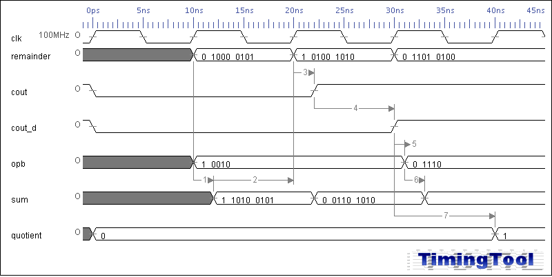

    Có vẻ bạn làm đúng hướng. Để check sự đồng bộ giữa các tín hiệu, bạn nên vẽ waveform ra giấy, để chắc là bạn code đúng như ý muốn.Công cụ vẽ waveform đẹp và free: www.timingtool.com
      Bạn có thể vẽ các waveform như hình dưới, trước khi code để xem giải thuật có đúng không. Các khối hoạt động cùng lúc.

        quả thực mình chưa hình dung được các khối hoạt động theo xung clk ra sao,vì vậy mình nghĩ lỗi sai của mình nằm ở phần đồng bộ xung giữa các khối.
        mình cũng chỉ được học qua nên cũng hơi thiếu kiến thức về vấn đề này,xin bạn chỉ giùm
          Sao mình làm bằng tay thuật toán ko được nhỉ. Bạn làm thử thành cái bảng

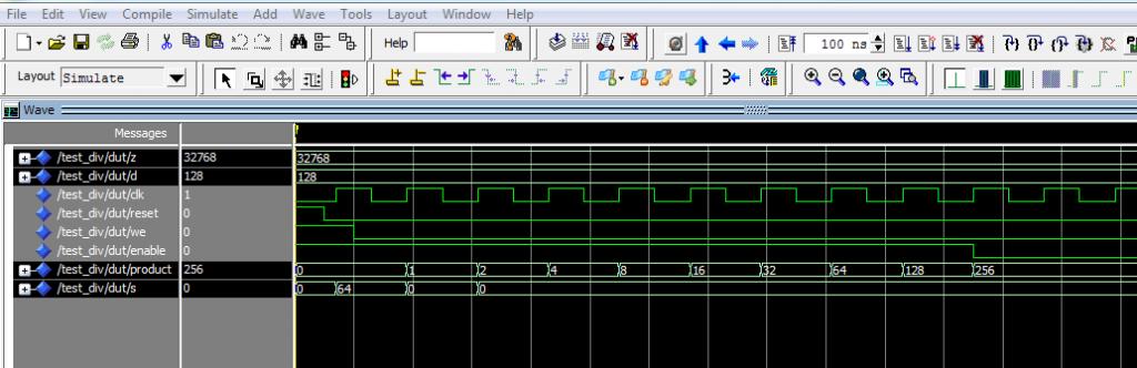

                        Đúng là quan trọng nhất của bạn lúc này là xung đồng bộ CLK đấy, vì sơ đồ mà bạn vẽ lên đó chính là thuật toán rùi. Quan trọng là bây giờ bạn phải đòng bộ xung CLK, bạn nên nhớ, cứ có 1 xung CLK thì thanh ghi sẽ ghi lại, hoặc là dịch và ghi, hoặc là ghi luôn,tùy lập trình của bạn cho thanh ghi đó, vì đó là thanh ghi đồng bộ xung clk mà. Giản đồ sóng khi vẽ ra ít nhất phải kiểm chứng đc nó đúng trong những giá trị bạn test, sau đó còn phải test đủ Random các trường hợp nữa nhé.
                        Đây là kết quả mô phỏng trên Modelsim:
                          [ATTACH=CONFIG]52874[/ATTACH]
                          bạn thấy là 32768: 128 = 256 dư 0.
                          chúc bạn thành công!
