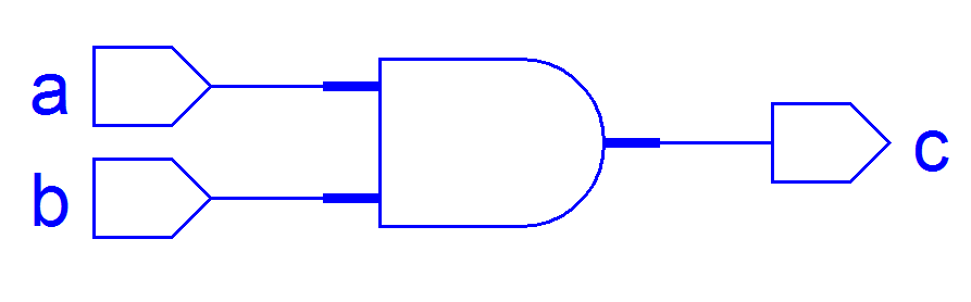

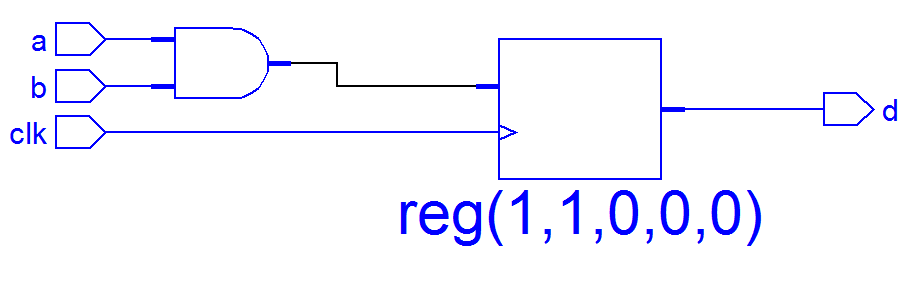

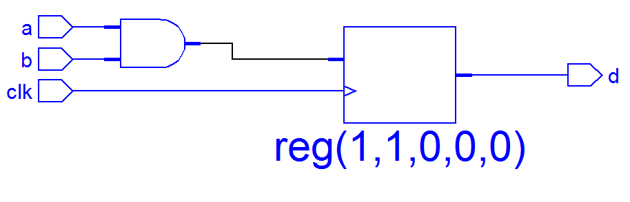

              Để mô tả cách hoạt động, systemC dùng hàm của lớp và đăng ký (register) theo dữ kiện (event). Có 3 phương cách để đăng ký hàm:
              1) SC_METHOD
              * Không đồng bộ - Sẽ tạo ra combinational logic (không biết dịch ra tiếng Việt là gì)
              * Đồng bộ - Xuất tiến ở mỗi xung clock.
              Code:
              #include <systemc.h>
              SC_MODULE(and_func)
              	sc_in<bool> clk;
              	sc_in<bool> a, b;
              	sc_out<bool> c, d;
              	bool temp;
              	void comb()
              		c.write(a.read() & b.read());
              	void sync()
              		d.write(a.read() & b.read());
              	SC_CTOR(and_func):
              		clk("clk"),
              		a("a"),
              		b("b")
              		SC_METHOD(comb);
              		sensitive << a << b;
              		SC_METHOD(sync);
              		sensitive << clk.pos();

              Khi dùng SC_METHOD, không được dùng câu lệnh đợi (wait) cho nên phương pháp này bị hạn chế chỉ để dùng cho cycle accurate model, chẳng hạn như interfaces

                          Cái này thì tớ chưa thử bao giờ nhưng tớ biết EDA tools có các công cụ equivalent checking cho phép kiểm tra 2 code tương đương. Cái này có thể kiểm tra 2 code systemc model và verilog để tránh sai sót khi chuyển từ mức cao xuống.
                          Theo mình biết thì kiểm tra equivalent giữa RTL và gate netlist (sau khi synthesis) đại khái là tool sẽ làm như sau:
                          + cả hai netlist đều được tổng hợp thành các schematic kiểu như bác Tony đưa lên ở bài trước (mạch gồm các gate-logic không phụ thuộc vào công nghệ)
                          + rồi cho cùng một bảng dữ liệu vào đối với cả hai mạch
                          + so sánh hai bàng dữ liệu ra này xem nó có giống nhau không
                          Vì thế mình mới hỏi bác Tony xem kiểm tra giữa SystemC và RTL nó có khác không? Nếu không thì từ SystemC chuyển thắng xuống gate netlist luôn giống như bước synthesis RTL vậy, tội gì phải chuyển từ SystemC xuống RTL rồi lại từ RTL xuống gate-netlist (pre-layout netlist).
