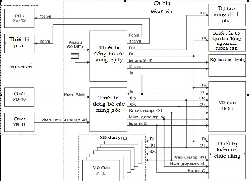

              Vấn đề về HDH ko nên post tiếp ... Bạn MTAPIC kéo anh em lại với vần đề bạn đang gặp phải. Jeff thấy bạn nên vẽ hình hệ thống của bạn, mọi người sẽ dễ hiểu và theo dõi hơn.
              Từ lúc bắt đầu đến giờ, mình thấy vấn đề của bạn có thể chia làm 2:
              - Đồng bộ các trạm
              - Tái tạo các xung đúng với điện áp và độ rộng theo yêu cầu tại mỗi trạm.
              Vì mình ko nghĩ truyền 1 xung lớn đi xa như vậy sẽ không chính xác và hiệu quả.
              Về đồng bộ các trạm, mình thấy các đài phát hình đồng bộ với nhau bằng một clock gọi là GPS clock = 10MHz, clock này sync theo clock của GPS thì phải. Mình ko biết thích hợp cho bài toán của bạn ko.
              Về tái tạo xung, hy vọng các ban khác làm vể điện tử công suất có thể giải đáp và đề ra các phương án giải quyết.
              • #52

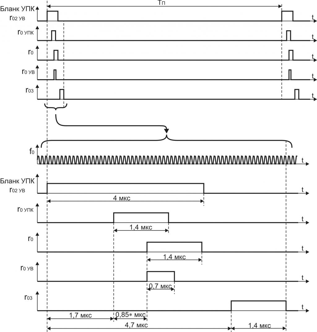

                Để không sa đà vào các vấn đề khác, cơ bản là đang bàn về Hệ đồng bộ của khí tài, mình mạo muội đưa ra sơ đồ chức năng cửa hệ này, các yêu cầu sẽ đi kèm các hình:
                các yêu cầu taok ra các xung và các tham số đều có, vậy theo các bạn, giải pháp trong FPGA sẽ như thế nào?

                            Thứ nhất như bạn Hithere123 đã nói, nếu bạn truyền xung đi xa thì dù bạn có công suất tốt, phối hợp trở kháng tốt đó chỉ là ở mức sóng mà thôi. Xung ở đầu cuối bao giờ cũng bị trải rộng ra cái này la do băng thông của đường truyền (mấy bạn bên truyền thông giải thích cái này tốt hơn tớ). Vậy nên cách tốt nhất là không truyền các xung đi xa như vậy. Thay vì vậy ta truyền đi một tần số dao động cơ bản đến tất cả các bản mạch, và tại bản mạch ta sẽ tổng hợp nên tín hiệu đồng bộ từ tần số cơ bản này. Tín hiệu tần số cơ bản không bị ảnh hưởng khi truyền đi xa vì ta chỉ cần truyền tần số cơ bản (1 tần số). Tớ nghĩ rằng bạn nên truyền một tần số thấp dưới 1 MHz vì mức độ suy hao theo khoảng cách ở tần số thấp sẽ nhỏ hơn ở tần số cao. Bạn có thể dùng rất nhiều IC dao động của maxim ở đây (tớ chỉ lấy ví dụ thôi)
                            http://www.maxim-ic.com/products/clocks/
                            Khi truyền tín hiệu đi xa bạn cần dùng đến buffer và có thể dùng zero delay buffer như bạn Tonyvandinh đã nói. Zero delay buffer bên trong có có sẵn pll sẽ khôi phục lại tín hiệu đồng hồ bạn truyền đi đồng thời không tạo thêm ra delay.
                            Tín hiệu dao động cơ bản này sau khi đưa đến các khối cần phải được nhân tần lên thành tín hiệu f0 (trong hình vẽ của bạn). Đây có thể coi là tín hiệu đồng hồ của mạch. Mạch nhân tần sử dụng PLL cũng rất phổ biến bạn có thể xem thêm các chip của maxim ở link mà tớ đưa bên trên.
                            Từ tín hiệu xung dao động f0 bạn cần tổng hợp ra các xung khác nhau. Cái này có thể dùng bộ DDS (Direct Digital Synthesis). Bạn có thể xem thêm ở đây để chọn sản phầm của Analog Devices http://www.analog.com/library/analog...38-08/dds.html DDS có ưu điểm là phase noise và jitter rất nhỏ. Từ DDS bạn mới đưa tín hiệu vào level shifter và driver để tăng điện áp lên mức yêu cầu. Khi đi qua level shifter và driver chắc chắn độ rộng xung sẽ thay đổi, và bạn có thể dùng DDS để chỉnh lại cho phù hợp.
                            Điểm cuối cùng là các chip DDS cần một tín hiệu reset để có thể khởi động đồng thời (đồng bộ cho toàn hệ thống). Nếu yêu cầu về mức đồng bộ không quá khắt khe, bạn có thể dùng một tín hiệu reset chung cấp cho toàn bộ mạch với điều kiện đường đi dây từ điểm phát tín hiệu reset đến các DDS phải gần như bằng nhau.
