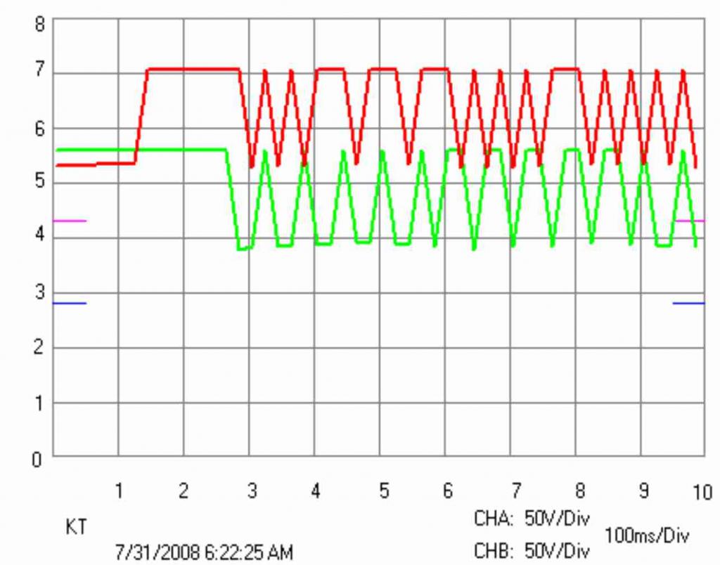

    Chào cả nhà,
    Em đang lập trình con ARM STM32F103x8 dùng ADC để đọc tín hiệu khoảng 25kHz. Em có đính kèm hình tín hiệu đo bằng oscilloscope. Em lập trình và check thử giá trị đọc được gửi lên máy tính thì kết quả không như mong muốn. Các anh chị xem thử chỉ cho em với. Em cám ơn nhiều ạ!
    https://www.dropbox.com/s/brj55cr4rv...61854.jpg?dl=0

    Mình thấy tín hiệu adc ở đầu vào của bạn có vẻ hơi lớn , chân adc của stm32 chỉ đọc đc Vmax <= Vcc(3.3v), nếu lớn hơn sẽ dẫn đến bão hòa (trong hình mình thấy tín hiệu adc phải lớn hơn đến 3 lần chân stm32), khi phục hồi lại thì ra giống xung vuông chứ ko thấy đc biên độ. Mình nghĩ bạn lên giảm tín hiệu adc đầu vào trong giải <= 3V là đẹp nhất.
    (^_^) hoangnv.3i@gmail.com
      Thanks bạn! Thật ra nếu bạn check góc phải phía dưới của oscilloscope là mình đang dùng thang đo 500mV unit để zoom to ra cho dễ nhìn maximum tín hiệu là ~3V, trung bình là ~2.0V. Mình collect số liệu rồi vẽ thử bằng excel cho ra đồ thị không giống với tín hiệu giống như là ADC setup không đủ nhanh hoặc một lý do nào đó ~~
        Tốc độ lấy mẫu của ADC thấp .Bạn tăng tốc độ lấy mẫu lên giá trị Max xem.
          Bạn Post kết quả đo được + chỉnh OSC của bạn về 25uS chú ý phần đầu nhọn
          Các bạn trên diển đàn có hướng giúp cho.

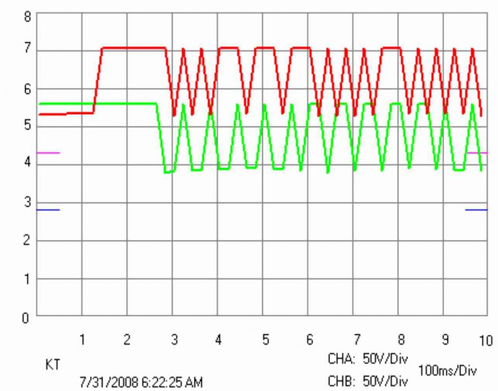

          mình gởi bạn kết quả đo xung vuông ,do tần số lấy mẫu thấp nên các xung hẹp có dạng tam giác.
