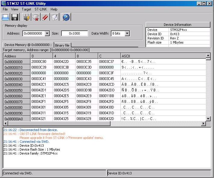

    Em chào các bác. Tình hình là em mới lấy 1 kit stm32f4 discovery. Khi kết nối với phần mền STM32 ST LINH Utility thi báo là fimware cũ. bác bào bit update fimware mới thì chỉ giúp em với. Em không bít làm ntn cả. Thanks các bác nhé

    hiện tại STLink có 2 version V1.0 dùng cho các loại STm8S (stm8s discovery) và STLink V2.1 dùng cho các loại chip STM32 (stm324f discovery),
    nếu bạn đang dùng V1.0 cho các loại chip STM8S mà upgrate firmware lên phiên bản V2.1 thì cũng có thể nó nạp đc cho chip STM32 cũng nên, cái này mình chưa thử () vì sợ mất firmware cho STM8S,
    nếu bạn đang dùng stm324f discovery thì chắc cũng dùng phần mềm dưới đây:
    http://www.st.com/internet/com/SOFTW...inkupgrade.zip
    ST-LinkUpgrade.exe v2.1:
    - On ST-Link, upgrade firmware to version V1J12S3:
    * modifications for SWD communication (STM32)
    - On ST-Link/V2, upgrade firmware to V2J14S3:
    * Added command for target hardware reset
    * Added command for target voltage measurement
    * Added SWV commands
    This version uses STLinkUSBDriver.dll v4.2.2.0 which requires the
    Winusb Microsoft driver to be installed (which is not the case, by
    default, on Windows XP).
    A dedicated setup (STLinkV2USBDriver.exe) is published for installing
    this driver on XP. This driver is also installed by the STToolset setup
    from pack24 version.

          Để updat firmwave bạn phải tháo hai chỗ jump sau:
          - Jp3
          - Jp2 (ở dưới mặt bottom đó)
