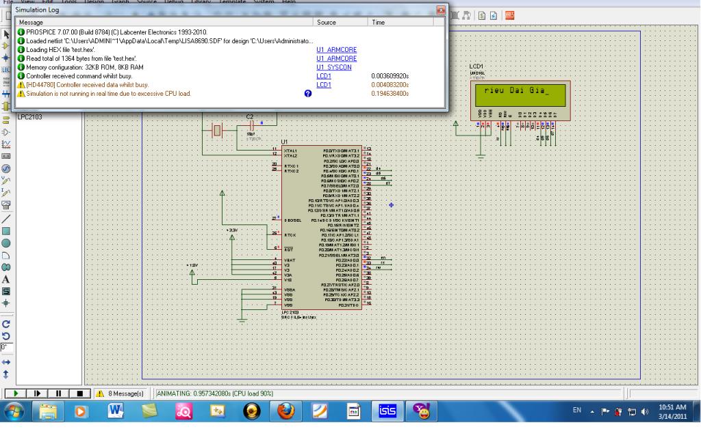

    Em làm giao tiếp giữa LPC 2103 và LCD
    khi debug bằng Keil C thì không có lỗi mà khi mô phỏng nó cứ báo lỗi
    Các bác có thể giúp em fix được lỗi này không ạ
    Mạch nguyên lý và code ở file đính kèm

    Bạn nói là lỗi nào? Hay là cái lỗi đầu tiên vàng vàng ấy?
    Bạn nhìn file đinh kèm nha.
      Mình mô phỏng nó hoàn toàn không hiển thị cái gì cả nó báo luôn lỗi
      Mình dùng proteus 7.7
        Hiii...Vậy em bit lỗi j rùi. Bác làm như sau nha: Source--> add/remove source files-->remove-->ok-->ok sau đó bác nạp lại file HEX là dc. Cái lỗi này là do file mô phỏng có đính kèm 1 file .hex nhưng nó k tìm dc đường dẫn nên gây lỗi.
        Chúc bác thành công.
          Lạ thật trên máy bác mô phỏng được mà trên máy em vẫn cứ bị như thế
          Em đang làm Đồ án II về caculator mà loay hoay ko sao mô phỏng được con arm này
            Hii.. Hướng dẫn bị thừa rùi.Bác chỉ cần nạp file HEX vào là ok. vì cái file mô phỏng đó làm j đã có file HEX chứ. Nếu nó chỉ có lỗi mà bác up lên đó thì em khẳng định nó k có file HEX thui.
              Em mô phỏng được rồi cảm ơn bác
              Nhưng ko hiểu sao hiển thị lại thiếu mất chữ T
              kí tự đầu tiên nó không hiển thị
                Hiii... Bác chỉ cần bỏ dòng này "lcd_write_nibbles(0x01);" đi là hiển thị hoàn chỉnh.Còn bác muốn LCD xóa trước khi hiển thị thì bác thêm dòng lệnh "lcd_write_nibbles(0x01);" vào trước chương trình con lcd_init(); trong chương trình test là ok.
                Chúc bác thành công!

                  cảm ơn bác em mô phỏng nó cứ báo warning Simulation is not running in real time due excessive CPU load còn LCD vẫn hiển thị bình thường ko có lỗi
                  kể cả mấy cái toturial liên quan đến ngắt và GPIO trên diễn đàn đều báo warning này với con LPC 2103 này
                  bác có thể cho em biết nguyên nhân và cách khắc phục được không
                    Cái đó do mô phỏng không đủ thời gian thực thôi. K có j phải bận tâm đâu bạn. Với LPC trong proteus thì luôn vậy.
