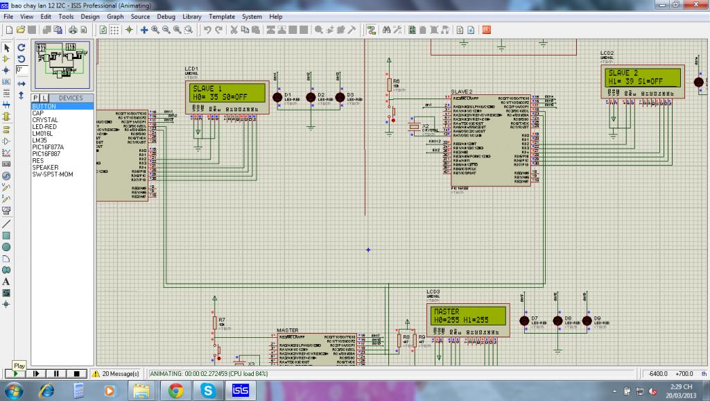

    Em đang lập trình I2C gồm 1 master và 2 slave, khi dùng 1 master 1 slave thì dử liệu từ slave truyền về master chính xác, nhưng khi dùng 2 slave thì dử liệu truyền về lúc nào củng 255, mọi người ai đã làm fix lổi dùm em cái

    hình ảnh em nó đây

    bạn thử thay : dulieu=i2c_read(); thành dulieu=i2c_read(0); xem thế nào
