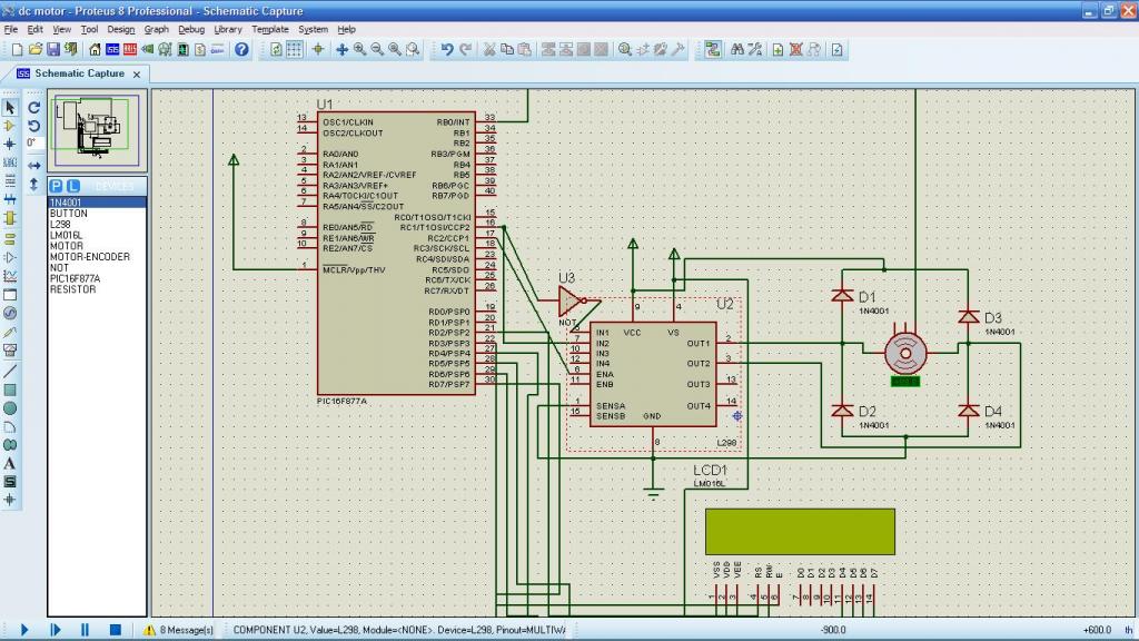

Gặp vấn đề khi làm mạch điều khiển động cơ bằng PID
  • Gặp vấn đề khi làm mạch điều khiển động cơ bằng PID
    sao mình làm mô phỏng thì nó chạy êm ru mà lúc gắn vào mạch là nó tự chạy max tốc độ rồi ngưng rồi lại lặp lại . bác nào biết chỉ em với
    code:

    Coi lại mấy hệ số kp,ki,kd thử xem sao.
