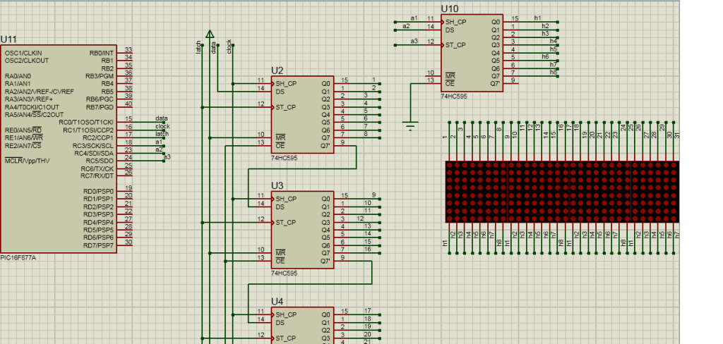

    Em nhờ các bác xem giúp em lại đoạn code. vì mô phỏng proteus thì chữ nó không hiện lên rõ ràng và chạy khá chậm. em cảm ơn
    Proteus e, xài bản 8.0 nên các bác chịu khó đọc giúp em ạ.

    Code:
    #include "16f877a.h"
    #device PIC16F877A*=16 ADC=10
    #use delay(clock=20000000)
    #fuses NOWDT,HS,PUT,NOPROTECT
    #byte    Port_B    =  0x06 // Dinh nghia thanh ghi Port B
    #byte    Port_C    =  0x07 // Dinh nghia thanh ghi Port C
    #byte    TRIS_B    =  0x86 // Dinh nghia thanh ghi Tris B
    #byte    TRIS_C    =  0x87 // Dinh nghia thanh ghi Tris B
    #bit     data  =  Port_C.0 //
    #bit     clock =  Port_C.1 //
    #bit     latch =  Port_C.2 //
    #bit     clock2  =  Port_C.3 //
    #bit     data2 =  Port_C.4 //
    #bit     latch2 =  Port_C.5 //
    //#bit SDI2=portd.0
    char const hang[8]={254,253,251,247,239,223,191,127}; // Dich tu trai sang phai.
    //char const hang[8]={1,2,4,8,32,64,128}; // Dich tu trai sang phai.
    char const buffer_mh[8][64]={
    0,0,0,0,0,0,0,0,0,0,0,0,0,0,0,0,0,0,0,0,0,0,0,0,0,0,0,0,0,0,0,0,0,0,0,0,0,0,0,0,0,0,0,0,0,0,0,0,0,0,0,0,0,0,0,0,0,0,0,0,0,0,0,0
    0   255   8   14   12   255   0   127   128   128   128   127   24   44   70   131
    //char const mang[8]={4,12,28,60,124,252,0,0};
    int a=64;
    #int_timer2
    void timer2()
    INT i,y;
    int b=8;
    for(i=0;i<8;i++)
          for(y=0;y<8*b;y++)
          data=bit_test(buffer_mh[0][a+y],i);
          //SDI2=bit_test(buffer_mh[0][a+y],i);
          CLOCK=1;
          CLOCK=0;
          for(y=0;y<8;y++)
             data2=bit_test(~hang[i],y);
             clock2=1;
             clock2=0;
             latch2=1;
             latch2=0;
          LATCH=1;
          LATCH=0;
    void main()
    enable_interrupts(global);
    enable_interrupts(int_timer2);
    setup_timer_2(t2_div_by_4,255,1);
    set_timer2(0);
    set_tris_c(0);
    set_tris_d(0);
    output_c(0);
    //portd=0;
    while(true)
       a--;
          delay_ms(10);
             if(a==64+16)   a=0;
    Có bác nào giỏi bay vào giúp mới....hic hic..mò suốt hum bữa giờ chả ra

      bác gửi file protuel lên lun coi
