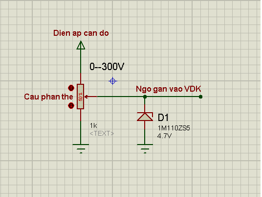

    mình muốn làm 1 cái mạch đo điện áp xoay chiều khoang 0>>>250v AC.dùng vdk
    nhưng chưa biết thiễt kế phần cứng như nào?
    bạn nào có kinh nghiệm làm về phần này có thể giúp đỡ mình thiết kế phần cứng ko?
    cám ơn các bạn!
    AC----chỉnh lưu------lọc----DC-------ADC(vdk)-----hiển thị.

                  up cái nào,mong anh em giúp đỡ chút.
                  cám ơn nhiều!

                      mình đang cần đo điện áp 1 chiều để suy ra điện áp xoay chiều.nếu gắn zener ổn áp thì làm sao mà đo được điện áp xoay chiều thực tế
                        Gắn zenner là để điện áp không lớn hơn 5V làm hỏng VXL chứ việc đo điện áp thì vẫn đo bt thui.
                          bạn có thể phác họa ra 1 mạch đơn giản cho mình được ko?
                          phải nhìn mạch thật thì mới hiểu nhanh được
                          cám ơn ban!
                            Như hình bên dưới.

                              cũng ko cần thiết thé đâu bạn
                              cứ kiếm cái biến áp hạ xuống cỡ <= 5VAC là ok
                              rồi đưa vào adc của PIC luôn, sau 1 khoảng thời gian trích mẫu thì lại đọc adc
                              giả sử tôi trích mẫu 16 lần trong 1 chu kỳ được giá trị Ux (x = 1 -> 16)
                              suy ra Uhd = sqrt(Tong(Ux^2)) / 16
                              thế là ok. Nhớ phải có mạch detect zero đấy nhé
