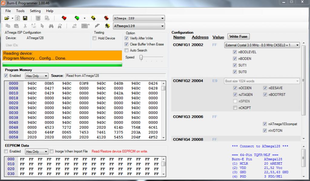

    Em mới tự nghiên cứu về AVR, có thử viết một số chương trình nhỏ chạy thử trên Proteus thì thấy hoạt động tốt, tuy nhiên em gặp khó khăn khi set fuse. Do em la dân ngoại đạo, không có cơ bản nên khi set fuse đã bị chết 2 con atmega8 và 1 con atmega64 rồi. Vì vậy mong mọi người chỉ giáo cho em cách set fuse cho atmega64 bằng burn-E với. Em dùng thạch anh ngoài 16Mhz, có sử dụng bootloader.

    Của bạn đây, 128 giống như 64 thôi. Nếu bạn dùng thạch anh ngoài >8MHz thì bỏ chọn nCKOPT.
    PS: Ở đây set cho thạch anh gắn ngoài 12MHZ nhé, đã vô hiệu hóa chức năng Jtag.
      Rất cám ơn bạn nhiều, mình set được rồi.

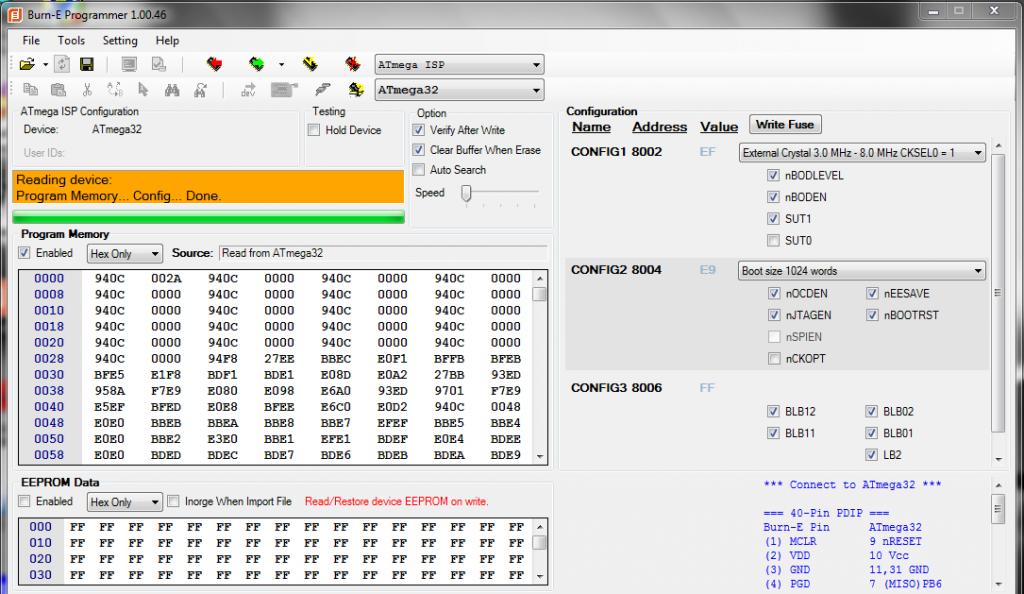

        Mình đã set fuse theo hình này cho con atmega32 thế mà lúc chạy write nó bào field rùi ngủm con atmega32.Hic tình trạng này dùng mạch stk500 paralel reset được không ta

          Khó hiểu nhỉ, mình đã làm như thế mà có bị sao đâu bạn, bạn nên kiểm tra lại là mình có tick vào cái nào đó k mà chip mới bị như vậy, từ xưa tới giờ mình fuse cho nhiều dòng AVR khác nhau mà có bao giờ bị tình tráng như bạn đâu, Atmega8,16,32,64,128 tất cả đều ok hết mà.
          Bạn xem lại hình cho mega32 mà mình đính kèm nhé, chác bạn thành công.
            Bạn có gắn thạch anh ở trên mạch được nạp chưa vậy,nếu chưa thì nó toi rồi,vì khi set fuse cho dao động ngoài thì phải có thạch anh gắn vào trước đó,cái này hầu hết chẳng thấy ma nào đề cập đến,cứ set fuse rồi die hàng loại,Reset lại rồi cũng chết lại vì thiếu cái này.

                  khi nhấn write như vậy chỉ có thể có 2 khả năng thứ nhất là chíp bạn không đáp ứng được tần số thạch anh ngoại(cái này ít gặp),thứ 2 là do bạn fuse bit thạch anh ngoại mà khi nạp bạn lại ko có thạch anh ngoại,các mạch nạp isp cho AVr có nhiều điểm giống nhau nếu nó đã nhận ra chíp thì thường là nạp được.
