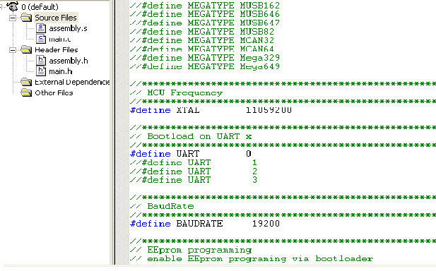

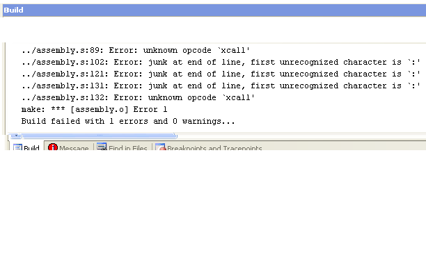

        Bootload for avr
        Em down bootloader.rar về,dùng AVR studio để dịch nhưng nó cứ báo lỗi này ,không sao dịch được,các bác chỉ giúp em với,à bên file header của em như thế đã đủ chưa nhỉ
        toanbk3i
        • #49
          Nguyên văn bởi toan3idtvdk Xem bài viết
          Tại vì nó có viết bằng AVR studio đâu. Nó viết bằng ICCAVR mà.

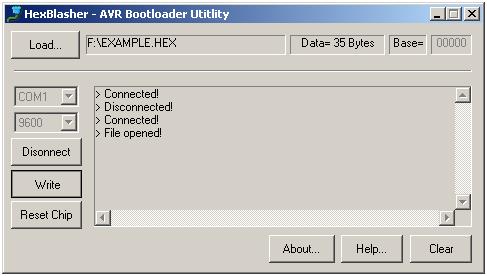

                  HexBlasher - Bootloader cho AVR
                  Giới thiệu với các bạn phần mềm bootloader cho AVR do tôi viết: HexBlasher. Chương trình này có ưu điểm sau:
                  - nạp trực tiếp file Hex, không như Blasher chỉ nạp file BIN.
                  - tự động cập nhật dữ liệu lúc dịch bootloader file hex.
                  - tự động liệt kê cổng COM có trong máy của bạn.
                  - tự động nhớ cổng COM và tốc độ baud được chọn.
                  - chương trình exe rất nhẹ, 600kbyte, viết bằng VC6, không cần cài Dotnet như cái megaloader.
                  - không bị màn hình xanh như CVmegaloader
                  - không rình liên tục để nạp lại chíp như CVmegaloader.
                  - hỗ trợ reset chíp thông qua chân RTS của cổng COM
                  - tác giả hứa sẽ support việc cập nhật phiên bản mới thường xuyên
                  Trong file zip mình gửi lên có sẵn firmware bootloader cho ATMEGA8, ATMEGA88 và ATMEGA32 (sẽ up nốt trong các bài sau). Các bạn down dùng và cho ý kiến nhá.
