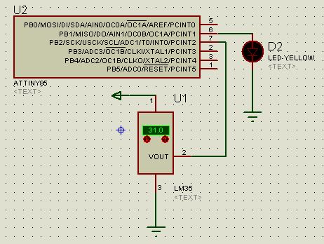

    Nhờ các bạn giúp mình với, mình đang định làm một mạch dùng AVR TINY85 với mục đích như sau:
    - Nếu điện áp vào ADC1>200mA thì led trê PB1 sẽ sáng
    - Mình đã viết chương trình chạy được trên Protues nhưng khi nạp IC thực tế lại không chạy,
    - Đây là chương trình của mình:

    Mình có gởi kèm mạch nguyên lý, nhờ mấy pro giúp với. Thanks!
