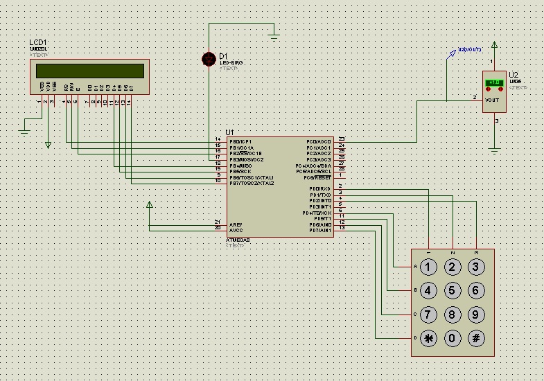

    em đang làm đồ án....phải thực hiện chọn max và min cho lm35...bằng bàn phím...adc hiển thị lên lcd thì em làm đc rồi...còn bàn phím em đọc tài liệu chẳng hiểu ji cả..cách nào để đặt 2 ngưỡng max min bằng bàn phím ạ.a nào làm rồi giúp đỡ em với được ko ạ
    em đang cần gấp lắm...cao thủ nào đã làm hoặc có thể giúp thì làm ơn giúp em nhanh với nhé...thank các pro
      bạn tham khảo cái này mình viết cho ma trận phím 4x4
      #define H1 PINA.3
      #define H2 PINA.2
      #define H3 PINA.1
      #define H4 PINA.0
      #define C1 PINA.4
      #define C2 PINA.5
      #define C3 PINA.6
      #define C4 PINA.7
      char stt(void)
      PORTA=0x0F;
      DDRA=0xF0;
      if((!H1)|(!H2)|(!H3)|(!H4))
      if(!H1)
      PORTA=0b11110111;
      DDRA=0b00001000;
      if(!C1) return 0;
      if(!C2) return 1;
      if(!C3) return 2;
      if(!C4) return 3;
      if(!H2)
      PORTA=0b11111011;
      DDRA=0b00000100;
      if(!C1) return 4;
      if(!C2) return 5;
      if(!C3) return 6;
      if(!C4) return 7;
      if(!H3)
      PORTA=0b11111101;
      DDRA=0b00000010;
      if(!C1) return 8;
      if(!C2) return 9;
      if(!C3) return 10;
      if(!C4) return 11;
      if(!H4)
      PORTA=0b11111110;
      DDRA=0b00000001;
      if(!C1) return 12;
      if(!C2) return 13;
      if(!C3) return 14;
      if(!C4) return 15;
      else
      return 16;
        - Lập 1 hàm quét phím (giải mã các phím)
        - Lập 1 hàm lấy giá trị của phím. Return về kết quả cuối của phím được ấn.
        - Gán nó cho 2 biến Max và Min.
