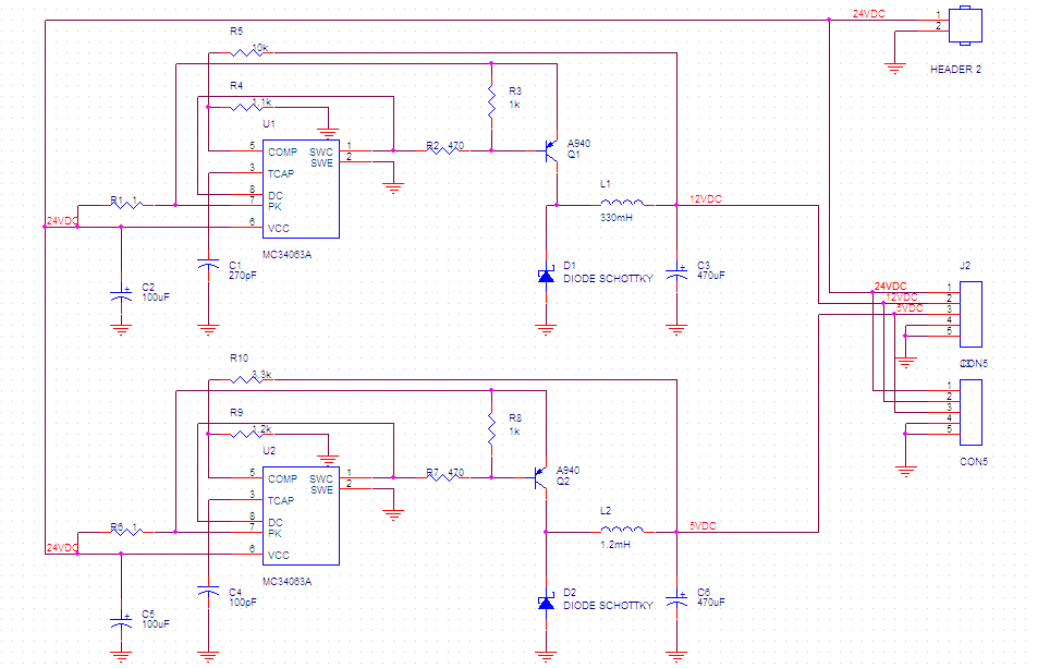

                    -Về phần mạch cứng:
                    Do thẻ nhớ sử dụng 3.3V, trong khi uC lại sử dụng nguồn 5V. Vấn đề là SPI gồm 4 đường: MOSI, MISO, SCK, SS. Đối với AVR, dòng 5V chấp nhận điện áp điều khiển từ 4,5V - 5,5V sử dụng công nghệ CMOS. Có nghĩa là: mức logic thấp từ 0-20%Vcc; mức logic cao từ 80-100%Vcc (nếu số liệu không chính xác, xin fix lại!).
                    Thẻ nhớ dùng 3.3V, có một trường hợp hay xảy ra như sau:
                    - Giả sử dùng điện trở pull up 2 con, chia điện áp tỷ lệ 5/3.3V để tín hiệu trên SCK, MOSI, SS thích hợp với thẻ nhớ. Đường MISO có điện áp từ 0-3.3V cắm vào uC. Trường hợp này có 2 vấn đề:
                    + Nếu tốc độ nhanh, việc chia trở có thể làm ảnh hưởng đến quá trình ghi, xung clock.
                    + Nếu uC dùng công nghệ CMOS, 3.3V từ MISO chưa đảm bảo mức logic high.
                    Tôi đã thử dùng chia trở, nhưng kết quả là không chạy, không hiểu tại sao
                    Phương án giải quyết đó là sử dụng một IC đệm ở giữa sử dụng nguồn 3.3V, đầu vào 5V, đầu ra là 3.3V (Opam hex buffer...v.v.) hoặc đầu vào 3.3V,đầu ra 5V.
                    - Tốt nhất, đó là sử dụng VXL chạy 3.3V như Atmega32L (VD). Vừa tiết kiệm nguồn 5V, vừa không sợ tín hiệu trên giao tiếp SPI, full compatitive giữa uC và MMC.
                    Nguồn 3.3V không nên chọn phương án tạm bợ (tính sụt trở...) do MMC ăn dòng vào cỡ 100mA, không kể còn các thành phần khác, thiết kế mạch, sụt giảm v..v..
                    Theo tôi, sử dụng MC34063A là hoàn toàn khả thi. Tôi đã phá một số router, người ta sử dụng cả 2 con MC để tạo nguồn 12V, 3.3V. Thêm nữa, do IC ngày nay phát triển theo hướng tiết kiệm năng lượng, IC 3.3V tiêu thụ công suât ít hơn nhiều so với 5V. Việc tự tạo một bộ nguồn 3.3V hoàn toàn hợp lý.
                    Tạo nguồn từ 3.3-12V dùng MC:
                    http://www.elecfree.com/electronic/m...-dc-converter/
                    Mồm chó vó ngựa
                    • #25
                      - Mạch sau tôi đã test, nguồn vào là 24V nhưng có thể sử dụng biến áp và chỉnh lưu cầu không vấn đề gì.
                      - Mạch trong trang http://www.elecfree.com/electronic/m...-dc-converter/ khi sử dụng có thể sẽ làm nóng MC. Nếu thấy làm như trên cho đơn giản thì tùy bác. Nhưng yên tâm rằng MC đủ khả năng nuôi thêm cái LCD, rơle .vv...v.
                      Nếu định làm thì qua chợ giời mua cuộn cảm loại 300uH để lọc đầu ra (thay thế trong sơ đồ). Trở 0.22 1W nếu không có thì mua loại 1 Ôm 1W cũng được.
                      Mồm chó vó ngựa
