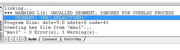

    Chào các bác.
    Em lập trình cho con 8051 bằng Keil C. Em code và comp ra nó đã báo ok như thế này. Click image for larger version

    Sau đó em nạp vào VDK. Nó ko chạy. Em dùng cái code khác ( Các code mà em đã viết trước đây) nạp vào thì nó lại chạy.

      B xem thử lại đoạn thông báo WARNING xem sao
        Trước hết em cảm ơn hai bác.
        @fee_08 .Mình dùng cái code cũ thì vẫn chạy.
        @ quang_le_pt Cảm ơn bác. Mấy cái code trước của em cũng báo thế. Nhưng chạy được. Với lại cái WARNING đó em vẫn chưa biết sửa thế nào>/.

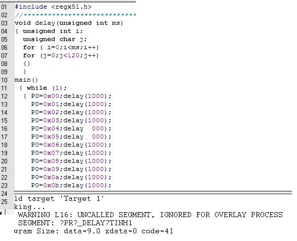

            Đây là code mới của em
            Code:
            #include <regx51.h>
            // Tao ham tre
            void delay( unsigned int ms)
            { unsigned int i;
              unsigned char j;
              for (i=0;i<ms;i++)
              for (j=0;j<120;j++)
            // Ham Chinh cua chuong trinh
            	main()
            	  while (1);	// Vong lap vo han . Luon dung
            		P0=0xf3;
            		delay(1000);
            		P0=0xf7;
            		delay(1000);
            		P0=0xfb;
            		delay(1000);
            		P0=0xf3;
            		delay(1000);
            		P0=0xfb;
            		delay(1000);
            		P0=0xf7;
            		delay(1000);

              bạn bỏ dấu ; sau while(1) đi nhé . chúc bạn thành công
                Lỗi của bạn rất đơn giản , chắc là lý do khách quan ... Hàm sangtuduoilen() viết sai , thiếu chữ N ở cuối , sửa lại đảm bảo chạy ngay !
                  Cảm ơn hai bác nhiêu.
                  Em bỏ dấu " ; " đi là nó chạy rồi.
                  Chúc sức khỏe hai bác.
