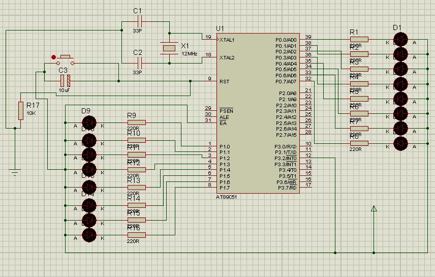

ID:	1372813 Em hơi thắc mắc về cái mạch này, mong mọi người giải thích giúp em cái nha:
          - Mạch như thế này thì chân 12 nối với chân 40 rồi nối với nguồn 5V đúng ko ạ
          - Cái công tắc kia để tắt mở hay là để reset ạ, nếu nó để reset thì em muốn bỏ phần reset thì phải bỏ những gì
          - Em có thể thay bằng con 89c52 được không
          Có thể những câu hỏi của em hơi ngớ ngẩn nhưng mong mọi ngươi giúp đỡ nha, em năm nay mới học 12 thôi, vừa tìm hiểu vầ VDK nên chưa biết nhiều.
          • #50
            Nguyên văn bởi tavanan Xem bài viết
            [ATTACH=CONFIG]59366[/ATTACH] Em hơi thắc mắc về cái mạch này, mong mọi người giải thích giúp em cái nha:
            r
            Trả lời nè:
            -Chân 12 là chân ngắt ngoài 0,ko cần nối chân này với Vcc đâu nhé.
            -Cái contact đó là nút reset,cả khối đó là khối reset cho mạch,giữ nguyên nhé
            -Có thể thay thế đc,dùng 89c51/c52/s51/s52 đều được vì chỉ dùng chức năng In/Out của vđk,với lại dung lượng code ko lớn
