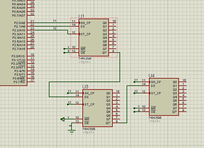

    Tình hình là em đang lm led trái tim....hình trái tim thì e lm đk r, còn phần chữ e dùng con 74164 lm đk r nhưng hiệu ứng k đk đẹp lắm mà chữ e gồm 40 led. e muốn sử dụng con 89s52 nhưng nó có 32 đầu ra thui thì phải lm thế nào ạ..mong các bác chỉ giúp.....!
    người ta sẽ dùng thêm 1 con ic dịch nữa bạn, 74hc595
      Dùng 595 là phuơng pháp tối ưu nhất.
        Như các bác ở trên nói đó, mình thấy 595 cũng hay.
          các bác có sơ đồ nguyên lý không ạ....?
ID:	1376387 lắp ntn là dc

              code test:
              #include <REGX51.H>
              sbit SDI = P2^1; //14
              sbit CLK = P2^0; //11
              sbit STR = P2^2; //12
              void truyen(unsigned char byte_1, unsigned char byte_2, unsigned char byte_3)
              { unsigned char i,Q;
              Q=byte_3; for(i=0;i<8;i++) { SDI=Q&0x80;CLK=0; CLK=1;Q<<=1;}
              Q=byte_2; for(i=0;i<8;i++) { SDI=Q&0x80;CLK=0; CLK=1;Q<<=1;}
              Q=byte_1; for(i=0;i<8;i++) { SDI=Q&0x80;CLK=0; CLK=1;Q<<=1;}
              STR=0; STR=1;
              void delay()
              unsigned int i;
              for(i=0;i<20000;i++);
              void main()
              unsigned int i, k=0;
              unsigned char ma[10]={0x00,0x01,0x02,0x04,0x08,0x10,0x20,0x40,0x80,0x0 0};
              while(1)
              for(i=0;i<10;i++)
              truyen(0x04,ma[i],ma[9-i]);
              delay();
              truyen(0x00,ma[i-1],ma[9-i]);
              delay();

                Hỏi ngu: có cần lắp led vào con 89s52 k ạ......?
                  Chữ của e 40 led thì dùng 5 con 595 hả bác......?
