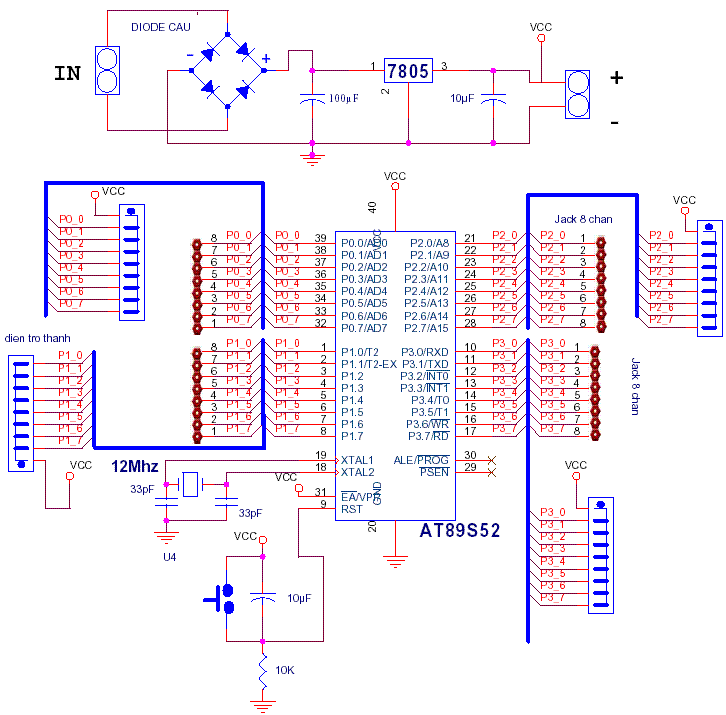

giúp em tìm hiểu ứng dụng của 8051
  • giúp em tìm hiểu ứng dụng của 8051
    trong hình này ở 2 chân XTAL1,XTAL2 có nối với một mạch gồm 1 tụ thạch anh và 2 tụ gốm,vậy chức năng của 2 tụ gốm ở đây để làm gì,chức năng của tụ thạch anh làm gì,nếu không có mạch này thì chuyện gì xẩy ra,còn ở chân RST con trở 10K ở đây có tác dụng gì?[ATTACH]11203[/AClick image for larger version

    Chú mày học vi điều khiển đến đâu vậy?cái này có trong sách vi điều khiển mà.Chắc không chịu đọc rồi.Muốn học được môn này phải chịu khó đọc từ đầu,bộ thạch anh với 2 con tụ là mạch tạo dao động , còn cái kia là mạch reset.Cứ đọc vi điều khiển cơ bản hoặc các sách về vi điều khiển là có đó.Chịu khó đọc đi.

            tại sao khi giao tiếp với thiết bị bên ngoài(led 7 đoạn chẳng hạn) thì P0 thường phải có điện trở kéo lên ,khi nào thì không cần tới điện trở này

              đúng là u chưa học cơ bản về 8051 . Port 0 là port cực D hở ( open drain) , u phải có trở kéo dưong . đọc trang 3 datasheet con AT89S52 nhá

                      cho minh hoi trong tap lenh cua vdk khong thay lenh "NOP" nhung co mot so chuong trinh dc lap trinh lai co lenh nay. cho minh hoi lenh nay la lenh gi va lenh nay dc thuc hien trong thoi gian bao nhieu chu ky may vay?
                        lệnh NOP là không làm gì cả chỉ để làm lãng phí 1 chu kì máy thôi bạn ah.
