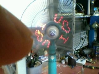

ID:	1417228em nho các anh em thay cho cai chu này thanh chu huu ha

    code em dua len đây em em cảm ơn các anh em nhiều
      làm sao để đưa được đoàn vide lên đây các anh em chỉ cho với
        Bác phải đưa source code lên chứ, không thì ai biết đâu mà lần?
          code bang c, mình chịu, asm thi mình giúp dc
            em đưa hết lên rồi đó anh cả file hex rồi đó anh giúp em với

              Code:
              unsigned char code chu[]={ 0xff,0xff,0xff, 0xff, 0xff,0xff,0xff,0xff,
              0x01,0xFE,0xFE,0xFE,0x01,0xFF,0xFF,0x8F,
              0x77,0x7B,0xBD,0xDE,0xBD,0x7B,0x77,0x8F,
              0xFF,0xFF,0xFF,0x7E,0x7E,0,0x7E,0x7E ,0xff,0xff,0xff,0xff , // 36 I traitim U
              code này người ta xuất led tích cực là mức 0. bạn thay đổi ở mảng chu[] đây nhé.
              hình như làm cái này của bạn chạy không đẹp lắm.
              bạn xem luồng thêm luồng này:http://www.dientuvietnam.net/forums/...lay-led-47083/

                  em cũng đọc hết 48 trang của mục đó rồi anh ạ.em cũng làm nhưng chưa được.đoạn code này em cũng lấy trên đó về em làm thì chạy được vì nó không dùng nhắt ngoài.con mấy code kia nó dùng nhắt ngoài em làm nhưng chưa được.anh làm được thì chia sẻ cho em với.
                  em cũng dùng phần mền thay đổi chữ nhưng khi cho quạt chạy thì chữ hiện không giõ
                  em đã điều chỉnh delay tăng hay giảm vần không được
                    mình thấy có ngắt thì mới hiển thị được rõ ràng chứ nhỉ, nó cho mình biết là vị trí nào thì bắt đầu xuất dãy dữ liệu .

                          b thử sửa thế mã như thế này xem được ko. hình như hình hơi xấu
                          0,0xEF,0xEF,0,0xFF,0x01,0xFE,0xFE,0x01,0xFF,0x1,0x FE,0xFE,0x01,0xFF,0,0xEF,0xEF,0,0xFF,0x80,0x6F,0x6 F,0x80 // HUUHA

                            khodduwwowcj ban ơi báo nỗi rồi

                              bạn nhờ sửa thì tích cực online, tháng ba, tháng bảy mới online rồi chát một phát là chưa được, thế này thế kia. để tiết kiệm thời gian thì khi có lỗi thì cũng đưa cái ảnh báo lỗi, còn nếu code ban đầu bạn cho chạy đã đúng rồi ( ra được chữ đọc rõ ràng) thì chỉ có mỗi chỗ khai báo ở mảng như bạn quang_le_pt đã chỉ, nhưng sao cho đủ 36 phần tử. cái bạn quang_le_pt có 32 phần tử thôi.
