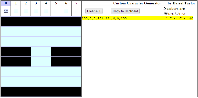

    bạn nhờ sửa thì tích cực online, tháng ba, tháng bảy mới online rồi chát một phát là chưa được, thế này thế kia. để tiết kiệm thời gian thì khi có lỗi thì cũng đưa cái ảnh báo lỗi, còn nếu code ban đầu bạn cho chạy đã đúng rồi ( ra được chữ đọc rõ ràng) thì chỉ có mỗi chỗ khai báo ở mảng như bạn quang_le_pt đã chỉ, nhưng sao cho đủ 36 phần tử. cái bạn quang_le_pt có 32 phần tử thôi.

      mình đã xem báo lỗi của bạn rồi.
      bạn thử xem lại các chỗ mình chỉ vệch đỏ xem thế nào : + mũi tên đỏ : sai dạng hexa :0xFF chứ không phải 0x FF + cái đường ngang sau : biến i là biến toàn cục , không được khai báo lại
      thật tình bạn nhé :
      + học lại phần lập trình C
      + học 1 chút tiếng anh
      nói chung là để bạn có thể làm chủ được với con vi điều khiển thì phải học cái cơ bản, bạn chưa biết gì thì rất khó để làm được cái khoai như cái này
        Theo mình thì bạn nên dùng cái này, bạn lấy tệp đính kèm về giải nén tệp zip đó và chạy hehe.htm đây là phần mềm tạo font 5x8 LCD mình lấy trên mạng về chỉnh sửa thành tạo font chữ 8x8. Bạn tự vẽ từng chữ mà bạn muốn hiển thị. Nhớ vẽ nó theo chiều nằm ngang như ảnh dưới đây rồi copy cái đoạn code 255,xxxxxx,xxxxxxx,..... nằm ở cái dải màu vàng rồi paste vào chưong trình của bạn. Mà hình như 36 ký tự mới lấp đầy đựoc 1 nửa của cái vòng quay đó thì phải, nên bạn cứ dùng chữ gì tùy thích miễn là chiều dài <=72 nếu bạn không dùng hết 72 phần tử thì lấp đầy nó = 0xffClick image for larger version
