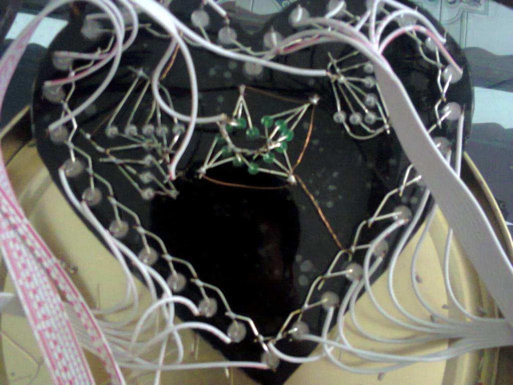

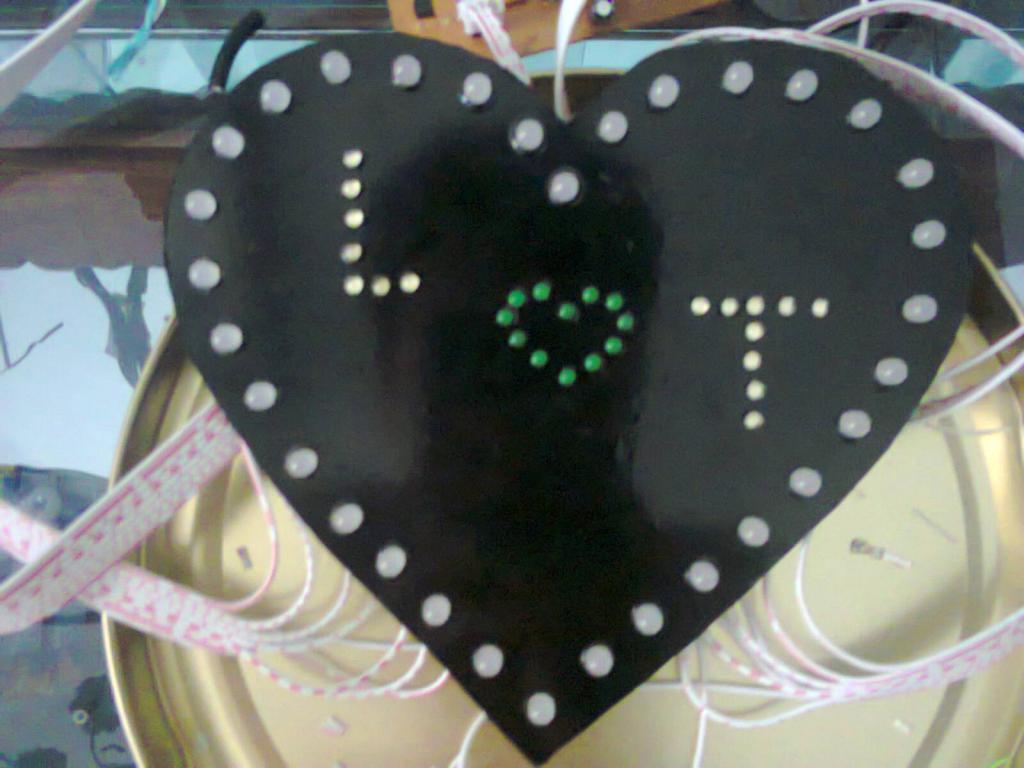

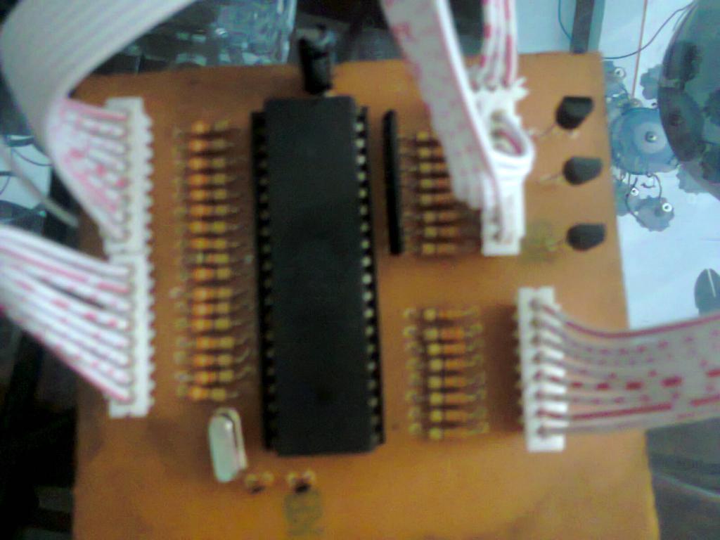

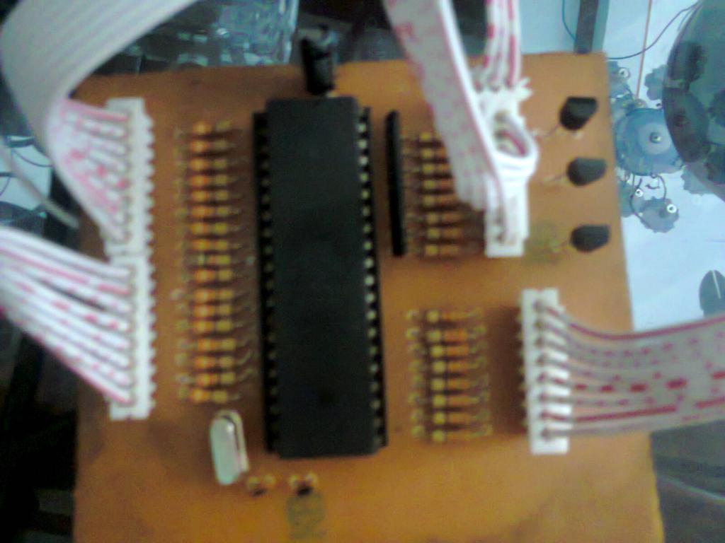

    Mình làm mạch led trái tim vs chữ ở giữa dùng Tran C828 nhưng lúc cắm vào thì không nháy mà chỉ sáng đứng yên 1 lúc Tran rất nóng.Pro nào cứu e với
    không có mạch nguyên lý à bạn. Tran nóng chắc cháy rùi, có thể do quá dòng do bạn mắc quá nhiểu led vào một con hoặc trở hạn dòng ib quá nhỏ
      chập ở đâu đó chứ có mấy bóng như này thì ko thể quá tải dc đâu bạn ak` .mà úp sơ đồ nguyên lý lên thì mọi ng mới phán dc . chứ hình ảnh này thì nhìn sao dc.

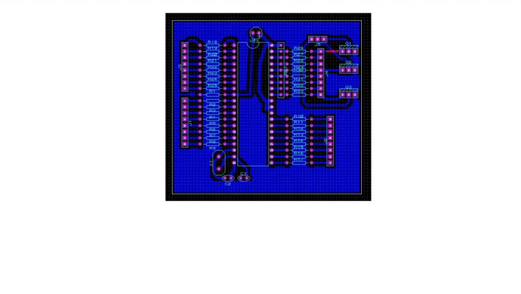

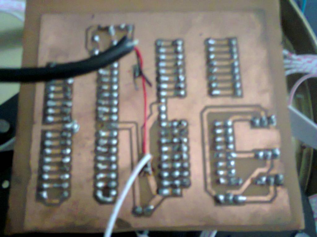

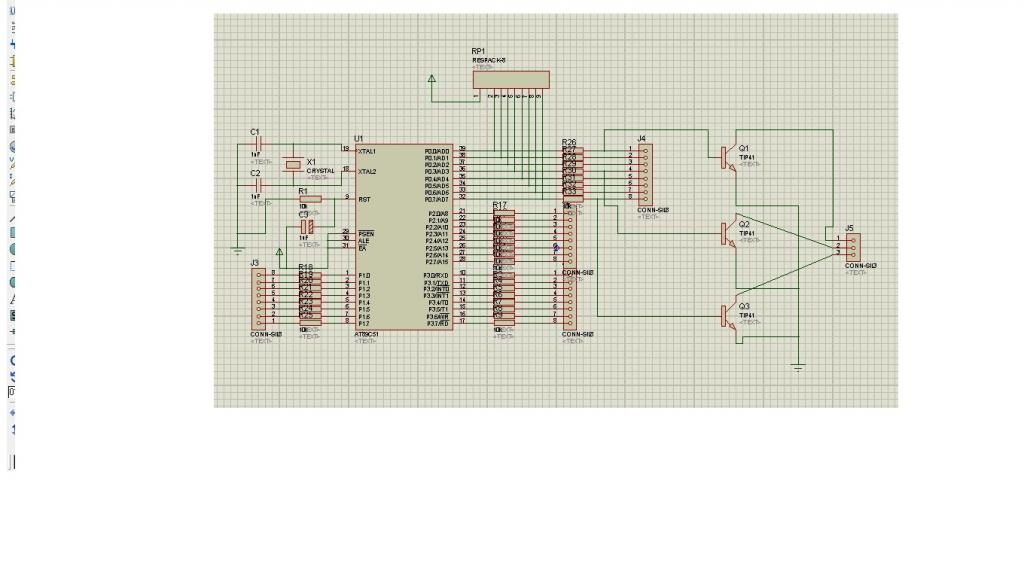

        đây bạn ơi.cứu mình vs

          Bạn ơi. mình thấy cực C của Tran khi đưa vào đèn led, thiếu trở rùi.
