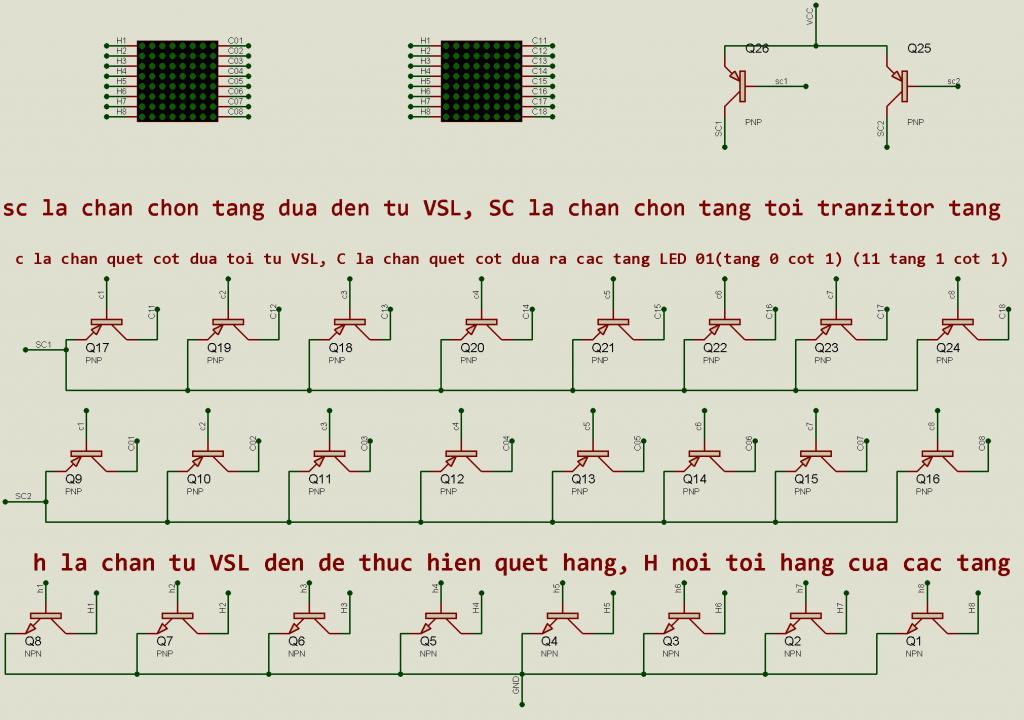

    Chỉ là 8 tầng 8x8 1 port chọn tầng, 2 port quét tầng, sao không thực hiện đựoc? mỗi tầng có khác gì bạn quét cái ma trận bàn phím 8x8 đâu? mà ma trận bàn phím 8x8 thì tốn 2 port chứ bao nhiêu đâu nhỉ? bạn nào đầu tư thời gian làm phần cứng, nếu mở rộng được bộ nhớ mình viết code quét nó cho xem, không cần dùng đến 595 chạy vẫn ok.

        À há chắc là chưa hiểu nhau đây mà. Bạn có thể dùng 64 con tranzitor dạng như c1815 hoặc a1015 để kích dòng và dùng làm khóa điện tử, kết hợp với 8 em công suất trung để chọn tần cấp điện cho 64 con tranzitor ở phía trên vậy là có thể không dùng đến 595 rồi, còn nếu muốn chắc chắn thì bạn thêm cho mình 8 em c1815 hoặc a1015 nữa để mình đệm cho quét hàng hoặc cột là ok vậy là tổng thiệt hại tranzito bé sẽ là 72 em, với 8 em công suất trung nữa là ok.

            Để chứng minh mình không nói dóc mình có ngồi thiết kế cái mạch mô phỏng với 2 tầng thể hiện ý tưởng của mình. Cái này chắc là có thể thực hiện chứ các bạn? Click image for larger version
Name:	cube 8x8x8.jpg
            Mình có đính kèm file mô phỏng để mọi người xem.
              Mình đang ở quê không mua được linh kiện, mà thực ra mình chỉ biết tí tẹo sử dụng linh kiện rời tranzitor (mình không phải dân điện tử) chứ bảo ngồi mà làm mạch thật thì chắc là không làm nổi đâu. còn nếu mà có được ram dư dả thì chắc chắn là sẽ rất dễ lập trình vì mình sẽ lập trình trên buffer sau đó mới đem quét ra LED, nếu lập trình dựa trên ý tưởng phần cứng thì được nhưng lại không có phần cứng thì ai biết sai đúng ra sao đâu

                    Chà..ko phải dân điện mà vẽ mạch chuẩn phết, lập trình cũng ác nữa chứ...phần cứng thì mình design được nên cũng chẳng phải sợ..bạn cứ lập trình đi..nguyên lý, layout mình lo cho..còn thực hiện thì chưa được vì cũng bận làm túi bụi..
                    He he, hôm trước mù mờ thế nào tính nhầm, mình chỉ cần 512bit để làm buffer có nghĩa là 64bytes muốn cho nó mượt thì mình dùng 2 bộ buffer có nghĩa là hết 128bytes. 89s52 với 256 bytes chắc gánh vụ này ok. Mình sẽ thử lập trình cho cái này theo hướng đó xem sao. Bạn nào làm phần cứng theo như mô tả của mình thì nhớ chỉnh lại chứt cho cả 3 cổng đều là tích cực 1 là ok

                        Theo như mình thấy thì cái này không nhất thiết phải dùng 595 vì thực ra chỉ cần tốn 3port của VSL là nối được đủ với matrix. Đối với cái này mình cần 512b ram để làm buffer, nếu dùng 89c52 ai đó có thể mở rộng bộ nhớ cho nó lên >=1k ram thì mình sẽ làm cái sừon lập trình cho cái này đủ dễ hiểu để hầu hết ai cũng có thể tạo đựoc hiệu ứng cho nó.
