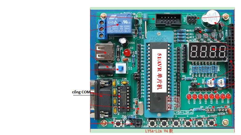

cách kết nối cổng COM với máy tính
mấy cái đó mình có hết rồi.bây h là cách dùng thế nào thôi.cách kết nối chương trình mình viết cho n hiện lên máy tính thôiNguyên văn bởi condonhan Xem bài viếtbác phải có sợi cable usb-rs232 (500-150k/sợi). nếu pc bác có cổng com db9 thì khỏi mua cáp đó. bác search thử dùng hyper-terminal để kiểm tra cổng com.
nhờ cài driver cho cái cable usb-rs232 đó
mình có dây cáp kết nối cổng COM với cổng usb máy tính rồi.bây là là cách dùng n như thế nào thôiNguyên văn bởi phuphuongbk Xem bài viếtNếu máy tính ko có cổng COM thì bạn mua 1 dây cáp chuyển đổi COM-USB để nối vào mtinh.khoảng từ 45k trở lên tùy loại.
bạn search mấy post của mình nhé, có 1 post nói về vụ rs232 này đấy (full code luôn)Nguyên văn bởi banhcay1234 Xem bài viếtmấy cái đó mình có hết rồi.bây h là cách dùng thế nào thôi.cách kết nối chương trình mình viết cho n hiện lên máy tính thôi
[Học lập trình 8051] Bài 6: Truyền thông nối tiếp với 8051 ~ Điện Tử Máy Tính
Còn phần giao diện thì bạn phải tự viết vì mỗi ứng dụng sẽ có giao diện khác nhau.Có thể dùng C# or Labview để làm.còn matlab thì mình ko rõ.
https://www.youtube.com/watch?v=kQvKunvU6mU
đây là video hướng dẫn kết nối với AVR, bạn có thể tham khảo. có cả viết phần mềm luôn bằng C# bạn nhé
