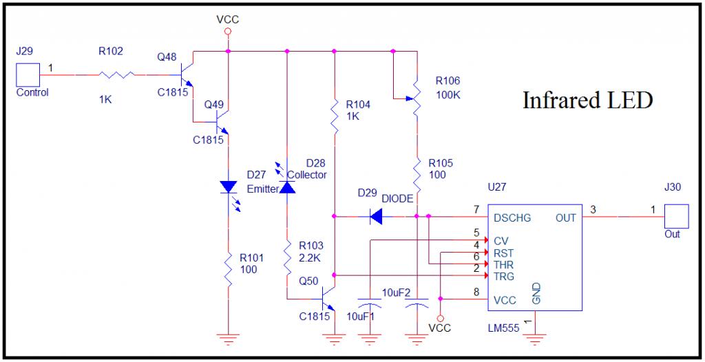

    Nguyên văn bởi dedodi Xem bài viết
    cám ơn bác ạ, gmail của em: kaka190991@gmail.com
    của bác đây (mình sưu tầm đó nha):
    đây là sơ đồ mạch của khối thu-phát hồng ngoại
    Chú thích code:
    Port segment cua LED 7 doan (A,B,C,D,E,F,G,P) nối với P0 sao cho A,B,C,...F,point ứng với P0.0...P0.7
    Cac pin 7SEG1 (hàng chục) va 7SEG2 (hàng đơn vị) dùng để kích trans A1015 cấp VCC cho 2 con LED 7 đoạn
    ; Chuc nang cua chuong trinh: Dem so lan co vat the chan ngan LED thu va LED phat, roi hien thi tren LED 7 doan
    ; Ket noi day:
    ; LED hong ngoai:
    ; * Control cua module LED hong ngoai ----> P1.5 cua 8051
    ; * OUT cua module LED hong ngoai ----> P3.2 cua 8051
    ; LED 7 doan :
    ; * Port segment cua LED 7 doan (A,B,C,D,E,F,G,P) ----> Port 0 cua 8051
    ; * Cac pin 7SEG1 (hàng chục) va 7SEG2 (hàng đơn vị) cua LED 7 doan ----> P1.7 va P1.6 cua 8051
    ; Luu y:
    ; * Gat 8 cong tac (mau do hong) qua ON de mo nguon cac LED 7 doan
    ; * Co the dieu chinh bien tro tinh chinh (mau xanh duong) cua module LED hong ngoai de thay doi khoang thoi gian gian cach
    ; giua 2 lan dem so lan co vat the chan ngan LED thu va LED phat
    ; * Phai de module LED hong ngoai lam viec trong moi truong hoan toan toi de co nguon phat hong ngoai nao khac ngoai LED phat
    ; de qua trinh so lan co vat the chan ngan LED thu va LED phat dien ra binh thuong

      Nguyên văn bởi linhmevatli Xem bài viết
      Em có thể làm 1 trong 2 cách sau để mạch của em hoạt động:
      1. Bỏ opamp đi. nối thẳng đầu vào chân 3 của opamp vào vi điều khiển luôn (dây chính giữa cảm biến hồng ngoại và điện trở).
      2. Sử dụng VOM để đo điện thế vào chân 3 lúc có tín hiệu hồng ngoại, thay trở R2 và R3 thành chiếc áp (sử dụng biến trở) so sánh với chân 3 để cho ngõ ra là 0V. Tiếp tục chỉnh đối với trường hợp không có tín hiệu hồng ngoại là 5V.
      Do mạch opamp của em là so sánh và em mắc ngõ ra của cảm biến hồng ngoại vào chân 3 (+) nên ngõ ra của em hơi ngược một tí.
      biến trở bao nhiêu K thì phù hợp ạ? (loại 3 chân hay 2 chân, có thể gợi ý cho em hình dạng biến trở được ko ạ?)
        Em sử dụng loại 3 chân. Bao nhiêu cũng được. Tốt nhất là từ khoảng 5k đến 50k cho dễ chỉnh. Dùng chiếc áp mà.

          bác ơi cho mình thắc mắc thêm 1 cái, đây là mạch đếm sản phẩm, tức là số lần đếm tăng dần, giờ nếu mình muốn thêm 1 đoạn code mô tả đếm giảm dần thì phải như thế nào ạ, vì mạch mình dùng 2 cảm biến, 1 cảm biến đếm lên và 1 cảm biến đếm xuống!!
            đếm xuống là sao bác? đếm xuống một hồi ra số âm luôn sao?
              Nguyên văn bởi condonhan Xem bài viết
              tại vì mình làm mạch đếm xe, một cảm biến đặt ở cửa vào, một cảm biến đặt ở cửa ra, khi xe vào thì đèn hiển thị đếm tăng, khi có xe ra thì cảm biến đếm giảm, vậy đó bác!
                vậy bác nên lắp đặt 2 cặp led thu-phát hồng ngoại. cặp 1 nằm gần cửa, cặp 2 nằm phía trong. nếu phát hiện ngắt là cặp 1 rồi tới cặp 2 ---> xe vào ---> đếm lên. nếu phát hiện ngắt là cặp 2 rồi tới cặp 1 ---> xe ra ---> đếm xuống.
                vậy là bác đếm số xe còn nằm trong bãi thì phải.
                • #23
                  đúng rồi bác, đếm số xe vào và số xe ra mình viết được rồi, còn đếm số xe nằm trong bãi mình làm ko dc, giúp mình với bác!
                  • #24
                    thì bác kết hợp đếm vào, rồi trừ đếm ra là được rồi. lắp 2 cặp đếm như mình nói ấy. thay vì đếm và lưu kết quả độc lập thì bác lưu trong một bộ nhớ thôi.
