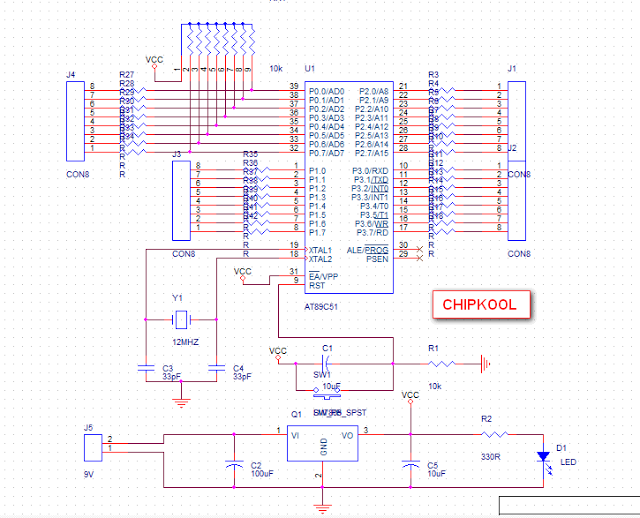

    Mình làm xong mạch rồi mà khi cấp nguồn 9v cho mạch thì mạch chỉ sáng còn con 7805+89c51 thì nóng ran lên(đầu con 89c51 quay về phía 7805) còn khi mình quay ngược con 89c51 lại thì mạch không nóng còn led thì nhấp nháy(kể cả led báo nguồn cũng nhấp nháy theo). Bác nào biết nguyên nhân chỉ mình với. Mình làm mạch theo hướng dẫn của ChipKool Hướng dẫn làm mạch trái tim - Final | Blog Điện Tử | Tin Học - Chia sẻ kiến thức- Kết nối đam mê Điện Tử
    Bạn quay đầu con 89c51 cùng chiều với 7805 ấy
    Thử gắn thêm 3 con điện trở thanh vào 3 Port còn lại xem

      bạn thử xem lại kĩ các mối hàn xem thế nào,xem có bị đứt mạch hoặc lắp sai chân con nào không...
        Nguyên văn bởi anh_hung_21 Xem bài viết
        hiện tượng như vậy thì phần cứng dc kt đầu tiên rồi háy nói đến chuyện code bác ơi.up sơ đồ nguyên lý lên
        Mạch nguyên lý thì đây

          thế này nhé bạn lm mạch trái tim thì chỉ cần 1 con IC 89xx 32 con led (có trở cũng dc k có cũng dc) nên mắc ở chế độ hút dòng 2 tụ 33pF 1 thạch anh 1 trở 10k, 1 tụ 10uF (nếu lm mạch reset thì thêm 1nut bấm 1) vậy thôi mạch trái tim rất đơn giản cần gì liên hệ mình mình gửi file mô phong và mạch in cho còn code thì bạn kiếm trên mạng nhé :v

                thứ nhất bôi nhựa thông chấm chì cho mối hàn bóng lên dể quan sát.nếu phát hiện chạm dây thì gỡ.2 là bác thử thay con 7805 xem,quá áp cũng gây nóng ic.
