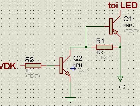

                    mắc mạch như thế này là fix được rồi chứ nhỉ
                    [IMG][/IMG]

                      Một giải pháp mới để điều khiển nhiều Led 7 đoạn loại lớn mà không sợ Led bị mờ. Phương pháp này tôi gọi là phương pháp chốt, vì ta điều khiển những Led 7 đoạn bằng IC chốt 74HC573. Mỗi Led 7 đoạn sẽ được điều khiển bởi 2 IC 74HC573 và ULN2803. Chắc nói đến đây các bạn đã hiểu mình muốn nói gì.
                        [IMG][/IMG]
                        cách của goldenstar là ok rùi đó mấy pro
