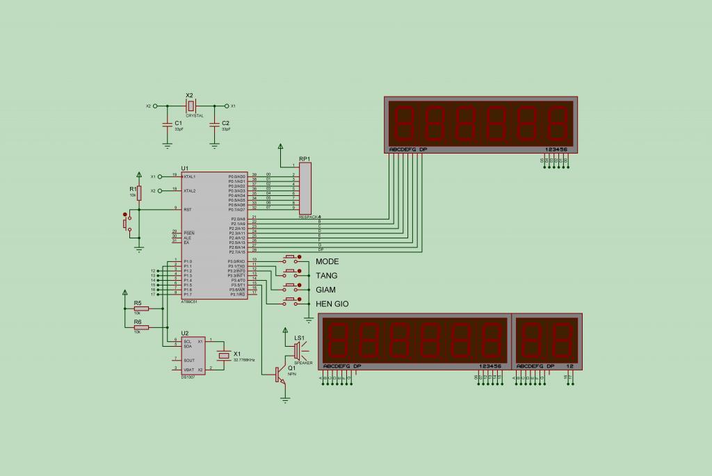

                        • #57
Name:	dong ho so.jpg
                          MÌNH MUỐN LÀM ĐỒNG HỒ SỐ NHƯNG DÙNG NHIỀU LED ĐƠN GHÉP LẠI VÀ DÙNG NGUỒN 12V, CÓ PÁC NÀO CÓ THỂ GIÚP EM TÌM PHƯƠNG PHÁP KÍCH LED SÁNG RÕ KO? KÍCH BẰNG LED 7 ĐOẠN NHỎ THÌ SÁNG RÕ NHƯNG KÍCH LED 7 ĐOẠN BẰNG LED ĐƠN THI KO ĐỦ SÁNG VÌ ĐIỆN RA CHƯA TỚI 1V. CODE ĐỒNG HỒ EM XIN ĐƯỢC TRÊN MẠNG DÙNG CON C1815 ĐỂ LẤY NGUỒN CẤP CHO LED. NẾU LÀM LED NHỎ THÌ SÁNG, LED ĐƠN THÌ KO SÁNG NỔI. CÓ GÌ XIN MẤY BÁC CHỈ GIÁO HỘ. XIN CHÂN THÀNH CẢM ƠN MẤY BÁC. ĐỊA CHỈ EMAIL: xmen9999dk@yahoo.com

                          • #58
                            Nguyên văn bởi minhthanh29 Xem bài viết
                            [ATTACH=CONFIG]36927[/ATTACH]
                            Theo như bạn thì đồng hồ số dùng led đơn gép lại có 2 cách.
                            1 là sáng quét
                            2 là sáng chốt
                            Thông thường thì người ta xài sáng chốt nhiều hơn đại loại như 595 hoặc ic giải mã để kick trans hoặc ULN.
                            Nếu như bạn xài sáng quét thì bạn nên xài Fet và trans thì ko nhiễu.
