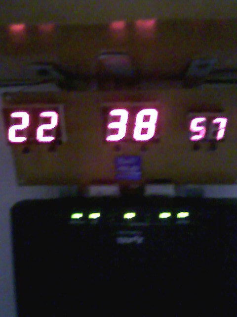

      Cái mạch mạch mình cũng tham khảo anh em trên diễn đàn thôi ah, Mình thấy các mạch đồng hồ có thêm các IC thời gian thì chạy giờ rất chính xác. Cái mạch mình post lên chạy chính xác hơn đông hồ điện thoại đó bạn. Con 12C887 cũnng vậy thôi, bên trong nó có pin nhớ cho nên mất điện thời gian vẫn cứ tiếp tục chạy bình thường cho đến khi có điện lại. Làm đồng hồ bằng con 12C887 này thi tuyệt đó bạn. Còn bạn muốn tìm hiểu kĩ hơn nữa thì tìm tàii liệu về nghiên cứu. mình chỉ làm mạch thôi chứ mình không nghiên cứu nhiều. Minh up file lên thấy các bạn down binh thường đâu thấy ai nói gì hết.......

          Nếu ai làm mạch này thì con DS12C887 nối mass nha.

                  Do lúc vẽ mạch mình quên không nối GND cho DS12c887 nên ai làm thì kéo mass nha

                    Uhm, xin lỗi mình chỉ làm chạy thời gian: Giờ , phút, giây thôi. Nếu anh em ai co thời gian thì làm thêm phần này cũng được. Mạch này mình đã làm Led 7 đoạn to cho dễ nhìn rồi, mấy con led nhỏ nhìn từ xa không thấy, Mạch này minh làm cho chạy 24/24 luôn mà, thay thế đồng hồ treo tường. Hihihi......

                        tui làm chạy tốt rùi, ổn định lắm. led bình thường nhìn cũng đc. Jo làm mạch mới vơi Led lớn hơn và thêm phần arlam nữa.
                        Con Led lớn chju áp bao nhju vậy các bác, nó có jong như Led nhỏ không. tui cũng chưa tìm hiẻu nó. Mà ngoài Nhật Tảo có loại Led lớn đôi không (2 led tích hợp trên 1 con)
                        Loại led nhỏ có rùi, vj làm theo cặp dễ nhìn và dễ làm phần cứng hơn.

                            Bạn chọn con led 5 vdc thôi đỡ mất công phài làm nguồn riêng, mình làm con led 28x20mm. chỉ cần mua 4 con thôi giá khoảng 5-->6k 1 con, 2 con chạy giây dùng led nhỏ cũng được.Đây là file layout 6 led rút gọn của mạch 8 led. Nếu bạn dùng mạch Đkhiển của mình chỉ cần bỏ bớt 2 con led hiển thị gạch ngang kia đi là ok.
