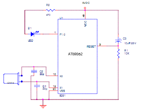

    Mạch của nó như thế này.
    Các Pác xem giùm em sai ở chỗ nào hay IC die rùi mà nó ko chạy được nhé !
    LEd ko sáng cũng ko Nháy< LED vẫn tốt>
    CODE em viết và nạp vào cho nó,

    Mạch của em chuẩn không cần chỉnh ak!!
    Vậy sao nó ko chạy ? NAP IC vẫn ngon bt

        Chân số 31 không nối lên Vcc thì sao nó chạy được ?
          Nguyên văn bởi Multi System Xem bài viết
          Chính xác!
          Bạn kiểm tra lại nhé. Chân 31 là chân EA nó quy định xem chương trình nằm trên ROM nội hay ROM ngoại. Bình thường nếu chạy chương trình trên chip thì phải nối EA lên 1 (VCC)

                    mạch này có 2 cái chưa đúng ,1 là cho phần cứng 1 là cho phần mềm.
                    *thứ nhất theo mạch trên ,nếu là con led ... 5mm ,áp rơi trên nó là 3V 20mA thì trên điện trở áp rơi là 2V (5-2),theo ôm ấp thì I=u/r ,theo mạch thì I=2/470=~4.25mA .Với dòng này led không đủ để sáng là phải.
                    *thứ 2 dùng thạch anh 12Mhz thì 1 chu kỳ lệnh là 1,085us,theo hàm trễ của u tre(5000).Cộng thêm 1 số chu kỳ lệnh nữa thì dc =5000x1.085+....=~ trên dưới 5500uS=5.5ms vớitần số này liên tục thì chả thấy nó nháy gì cả ,chỉ thấy nó sáng
                    Cộng cả 2 điều kiện lại không sáng cũng không nháy (chưa xét CT trong rom nội hay rom ngoài)
                      Bạn cứ lắp thử trở 1K vào LED siêu sáng xem nó có sáng ko Tôi cá là nó vẫn sáng đấy.

                        Mạch này em đấu chân 31 với VCC là LED sáng được mà ! Ko sai gì đâu pác H ơi, vẫn nháy như điên.
                          Ok ,vậy là tôi sai ,lý thuyết và thực nghiệm khác nhau hoàn toàn. tôi chỉ dùng ASM lazy ạ nhưng chắc không đến nỗi 1 câu lệnh C trong đoạn trên tổng đến 500ms chứ hả.

                            bác nói vậy mấy người học lý thuyết có rơi xuống địa ngục ah ! lý thuyết vốn được rút ra từ thực nghiệm cơ mà chúng bổ xung cho nhau chứ làm gì "hoàn toàn khác" được.
                            - lý thuyết là 10 - 20 mA gì đó với led thường là sáng đẹp ... nhưng vài mA vẫn sáng nhưng không đẹp (hơi tối chút).
                            - mỗi thằng for gần 8 us -- > delay (5000) --> ~ 40 ms lận nên sẽ sáng nhấp nháy.
                            => lý thuyết luôn đúng chỉ có điều chúng ta chưa hiểu đúng về lý thuyết mà thôi .

                              hình như bạn thiếu chân 31 nối nguồn +5v
