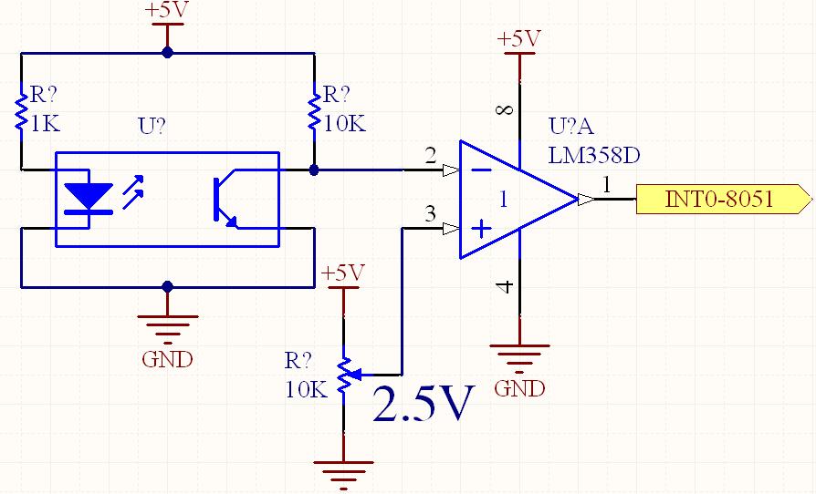

HELP ME ! Mạch đếm sản phẩm lập trình = asem
    ban kiencon chỉ cần ra tiệm điện tử gần nhất mua 2 con led thu phát hồng ngoại là xong, 1 con ic 555 tạo xung, điện trở giửa chân 6 7 và 8 của ic bạn nên chọn loại 1k đến 2k, và nên bằng nhau, tụ điện tạo xung nên chọn vài chục nanofara, ok, cách mắc sơ đồ phát.
    ic 555 có 8 chân, chân 1 đất, 2 nối 6, 3 ngõ ra nối vào led phat (hoặc 80xx hay 89xx), 4 bỏ, 5 tụ điện, 8 vcc5v. 6 tụ điện.
    còn bác nào biết sơ đồ thu thì chỉ nha,

          Nguyên văn bởi kiencon Xem bài viết
          minh đang bí phần thu phát hồng ngoại,không biết dùng con gì,lắp ráp ra sao,bạn nào có cho mình xin để gắn vào phần đếm sản phẩm
          yahoomail của mình là : minhnhut_na@yahoo.com
          Phần hồng ngoại bạn làm theo hình sau ,chú ý là cảm biến phải cố định chắc chắn.
          http://dientuvietnam.net/forums/show...7187#post67187

                              gúp mình lập trình đếm số người dùng mạch thu phát hồng ngoại đưa vào chân int0
                              • #30
                                giúp em với
                                Nguyên văn bởi hongbang Xem bài viết
                                8951 xuất ra led 7 đoạn
