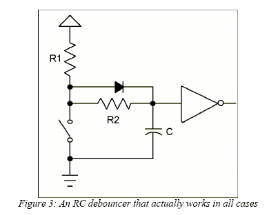

Xử lý phím bấm không phải đơn giản như mọi người nghĩ đâu.
Bạn nào nghĩ lắp thếm 1 tụ là có thể xử lý được nút bấm thì hoàn toàn nhầm đấy. Nếu dùng tụ thì phải lắp như sơ đồ gửi kèm.
Không phải tự dưng mà một số hãng lại đâm đầu vào sản xuất IC chống rung cho bàn phím đâu
Xem IC sau
MC14490-D.PDF

Hi,
Xin nói thêm một chút về cách đấu tụ song song với phím. Như sơ đồ ở trên thì đúng là quá chuẩn và trong các thiết bị chất lượng cao thì thường dùng như vậy. Tuy nhiên ta có thể bỏ bớt điện trở R2 và diode vì 2 linh kiện này chỉ có tác dụng chống hỏng tụ mà thôi (cái này cần dùng cho tụ hóa). Trong các mạch ta dùng, thường dùng tụ gốm trị số nhỏ (102, 103. 104) nên có thể không dùng R2 và diode cũng tốt không sao cả.
Từ trước đến giờ rất nhiều cách được nhiều bác đưa ra, dựa theo cách hoạt động của cái mạch của bác để chọn cái nào cho phù hợp. Ví dụ tôi dùng điều khiển từ xa, khi ta bấm 1 phím thì có tới 3 thậm chí 4 mã (của phím) gửi tới một lúc, nhưng ta chỉ lấy cái đầu tiên còn bỏ qua các mã tiếp theo trong một khoảng thời gian. Khoảng thời gian này gần bằng với khoảng thời gian giữa 2 lần bấm phím. Vì vậy khi ta giữ một phím khá lâu thì nó mới hiểu nhầm lần bấm thứ 2. Nếu các bác để ý thì bàn phím của máy tính cũng có khoảng thời gian giữa 2 lần bấm. Nếu ta đặt cái này lâu thì khi bấm và giữ phím 'a' sẽ xuất hiện một dãy chữ 'a' chậm hơn khi ta set khoảng thời gian này ngắn lại.
Chúc các bác thành công và xin chào thân ái, đoàn kết.Đường đến những ngày vinh quang không còn xa
