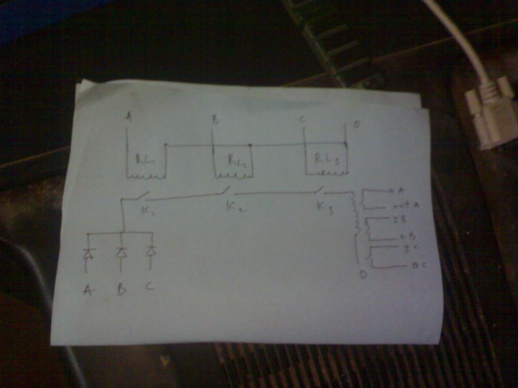

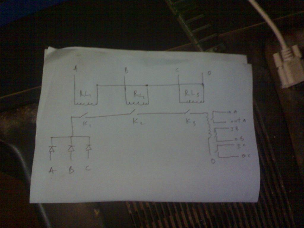

bảo vệ mất pha bạn có thể tham khảo mạch này nhé!Nguyên văn bởi vantruong167 Xem bài viếtchào mọi người. tôi đang làm đồ án về bộ khởi động mềm động cơ không đồng bộ ba pha. Tôi có thắc mắc về bộ bảo vệ khi mất 1 pha. tôi chưa tìm ra được cách bảo vệ khi mất 1 pha và các đấu ghép như thế nào??ĐIỆN TỬ NGỌC LỄ
