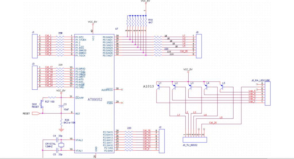

    em dang tính làm mạch này,theo em đc biết thì có phải là minh hàn 1 lớp thì sẽ nối các chân (-) hoặc (+) với nhau và chân còn lại mình sẽ có 25 chân ==> mình có 26 chân/1 lớp.mình sẽ làm 5 lớp cứ 25 chân/1 lớp trên sẽ nối với 25 chân/llớp dưới,và mỗi lớp ta sẽ đc 1 chân nối chung với nhau ==> tổng cộng là
    mình sẽ có 30 chân.vậy các chân đó sẽ nối ra sao với 89s52.trước tiên em muốn hỏi như vậy đã.thanks.
    như vậy là đúng rồi đó
    tùy theo khối LED3D có 25 Cột là chân Dương của LED và 5 Mãng là chân Âm của LED hoặc ngược lại, thì ta sẽ có cách lập trình và thiết kế phần cứng khác nhau.... như thêm IC đệm , mở rộng cổng, Transistor,.......... khác nhau
    tham khảo thêm tại đây
      ý mình muốn hỏi là nối các chân của nó vao vdk ntn?a Có mạch nguyên lí ko send cho em nha.thanks
        có đầy đủ trên trang web led3d.tk nhé bác...

                        các bác ơi chỉ hộ e nữa e làm con cube 5x5x5 xong hết rồi nhưng khôgn biết tại sao nó lại không sáng khi sáng thì lại không như mình mong muốn đó là chỉ sáng vài cột thôi bùn quá mấy đêm thức trắng mà thành quả lại ..... đay la code e viết:
                        //trong chuong trinh nay anot la hang con katot la cot hang tu duoi len la 1-5

                        }}Click image for larger version
                        mong mọi nười chỉ hộ sai ở đâu??
                        1+1=0 nhớ 1
                          thay A1013 bằng C1815 xem sẽ có chuyển biến
                            cho mình hỏi là cái code kia sao lại khai báo led=P0^5 mà d25 cũng khai báo P0^5 là sao.mình chưa hiểu lắm
                              Nguyên văn bởi tranhungtn92 Xem bài viết
                              Đơn giản thôi vì con chip DIP 40 có 4 port mỗi port có 8 chân vậy 3 port thì chỉ có 24 chân vậy cần thêm 1 chân mới đủ bộ 25 vậy phải lấy từ port 0 rồi lập trình.The end
                              daovanminh Tìm hiểu thêm về daovanminh
