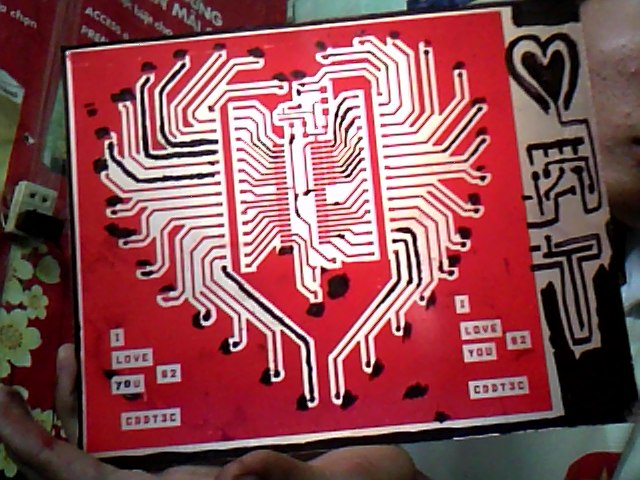

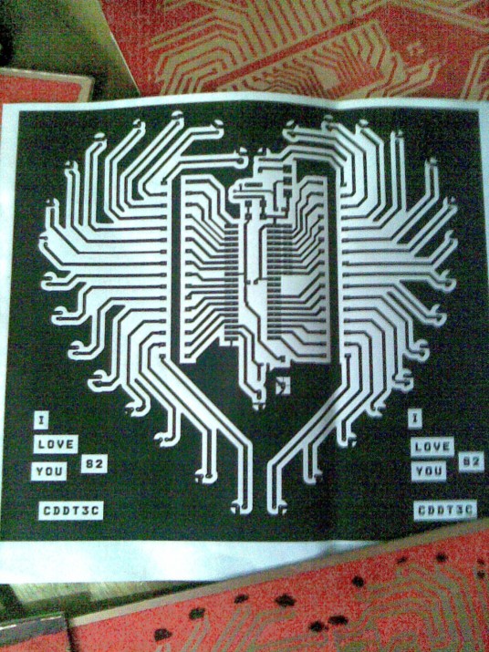

                            • #59
ID:	1351728Click image for larger version
                              anh em góp ý hey
                              • #60
                                các bác ơi cho em hỏi.cái mạch trái tim của em dung 32 led nhưng phải cắm đi cắm lại máy lần nó mới chạy đươc.mong các bác chỉ giúp em với.
