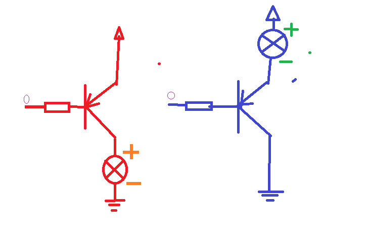

    Tình hình là săp đến tết rồi. e muốn làm bảng chạy chữ HAPPY NEWYEAR về quê chơi tết nhưng e vẫn chưa có phương án tối ưu. vẽ mạch in thì h mất nhiều thời gian quá.các bác ai có ý tưởng cho bảng mạch của e thì chỉ giáo cho e với.
    e lập trình mức tích cực là mức 0 thì lên dùng linh kiện gì để kéo nhiều led sáng ở cùng 1 cổng ?

    Ko ai giúp bạn này sao?. Bạn kiếm 1 miếng mica hoặc phomat khoảng 2ly kích thước tuỳ bạn tầm khoảng 50x80mm, rồi khoan 2 lỗ chân led theo chữ HAPPY NEWYEAR là đc rồi. hàn dây nhợ lại, dây âm chung còn dương đưa ra dây line để điều khiển( tại bạn kích mức 0, nếu khoảng 20 con led thì dùng trans A1013 là đc, còn lớn hơn thì dùng tip ). Còn cách nối led trong chữ thì 5 con nối tiếp + trở 180om nếu là màu đỏ, vàng ( 3 con nối tiếp + trở 220om lá, dương, trắng). Thế thôi có j ko hiểu nữa thì cứ hỏi.ok

              bác siêu phàm thiệt! dây âm chung, dây dương ra line điều khiển. thế mà lại bảo kích mức 0 ah? bác dùng thêm cổng not nữa may ra mới kích đc. ^^! đọc mà đổ mồ hôi hôt.

                  bạn đấy nói có gì sai sao, nếu sai bạn có thể phân tích rõ tại sao sai được không, khi VXL đã lập trình tích cực mức 0 thì đương nhiên là phải dùng ngắt dương để điều khiển led rồi, tín hiệu từ nguồn đi vào cực E của tran pnp, cực C nối qua led về mass thì phải dùng mức 0 để kích tran

                    Bạn ấy nói đúng mà,vdk ra mức 0 khi qua tran PNP đảo thành 1,nối âm chung thì led sáng.

                      thế bạn thấy 2 cách mắc sau đây thi màu xanh và màu đỏ cái nào có hiệu suất cao hơn? và Click image for larger version
ID:	1354326trường hợp tải lớn vài chục con led thì sao?

                        cái mạch của e e đinh nối anot chung cấp nguồn 5v còn katot e nối với đầu ra cả vxl.mỗi đầu ra kéo khoảng 20 con led màu đỏ. như vậy nên dùng tran loại gì ạh?

                          Khổ qua'. theo như hình vẽ của bác thuandienluc thì màu đỏ là đúng nhưng thông thường thì người ta thiết kế boar đều là kick trans tích cực mức 1, để kick mưc 0 đối với dòng lớn ko bị die chip thì có thể chế biến thêm 1 tầng trans PNP nữa vẫn đc.
                          Kiểu này thì trên boar vừa kick đc mức 0, vừa kick đc mức 1.( theo kiểu ma trận led)
                          Còn ko thì mắc thêm cổng not dùng trans NPN chân E chung. theo như bác.
                            lắp kiểu àu đỏ như bác thuận vẽ ở trên,dùng con A1013 tải 20 led là ok,cứ 3 led nối tiếp với điện trở đc 1 nhánh,song song các nhánh lại.
