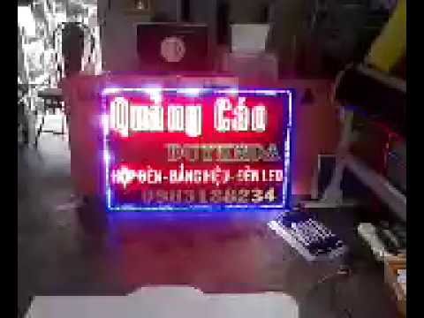

    thêm phần biến trở chỉnh chạy nhanh chậm tùy ý đó,cái này ứng dụng đèn quảng cáo rất nhiều!
    ôh ! cái này thì đúng là mình chưa biết thật.
    phần biến trở này tác động vào đâu mà có thể chỉnh đc tốc độ vậy bạn ?

      bạn ơi,khung viền bạn dùng mấy cổng mà có thể chạy xuôi và ngược vậy ?

          thêm vào phần delay đó bạn,mạch tạo xung dùng 555 cấp vào 1 chân của vdk hoặc cấp thẳng vào chân XTAL luôn.Trong phần delay khai báo nữa,mình biết có vậy thui!

                  Nguyên văn bởi phimy_ymh_vn Xem bài viết
                  ở đây mình dùng 4 cổng , viết chương trình xuôi và ngược lại thui.

                      Hi,
                      Giá Alu tui mua nguyên tấm loại dày 2.5mm là 260K mặc dù có đắt hơn Mê ca nhưng khoan sát nhau nó cũng không bị vỡ.
                      Tui cũng đang làm cái bảng LED đầu tay, khi nào xong chắc cũng quay một đoạn up lên đây cho xôm tụ.
