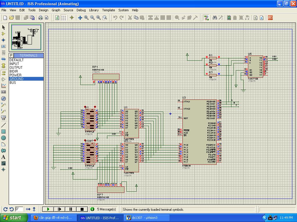

cần giúp đỡ về mở rộng chân ra dùng 74HC573
    bạn ơi , bạn có đoạn code của nó không. bạn send cho minh với, mình xem để hiểu chứ có mỗi đuôi .hex mình xem không hiểu
      sao các bác không dùng con 74hc595 ý, muốn mở rộng bao nhiêu chân mà chẳng đc chứ
        trước đây mình từng mở rộng pỏt xuất/nhập cho 8051 bằng 8255A chưa thấy ai làm bằng 74HC573 muốn xuất/nhập được phải có chân chọn chip,chọn chế độ,mà con 74HC573 không có các chân này xuất nhập kiểu gì đây,em đồng ý với bac chung1608 về cái này,em đang là sv kiến thức không nhìu thấy cái này lạ quá,hihi

          Có chứ bác, dùng 2 chân OE và LE của 573, chân cố định, điều khiển bằng chân kia

            cảm ơn bác đã quan tâm, đề của e là mở rộng cổng nhập dùng 74hc573, hum nay đã hỏi thầy và đã thông rồi,
            Con này dùng mở rộng cổng nhập cũng dc
            nó như thế này:
            Code:
                           #include <regx51.h>
                            long i,bien;
                            char chon;
             void delay(bien)
              for(i=0;i<bien;++i);
              void main(void)
                           P1=0xff;
                           while(1)
                            P0=0x00;//cho phép 74573_1
                            P2=P1;
                            delay(10);
                            P0=0x01;//cho phép 74573_2
                            P3=P1;
                            delay(10);
