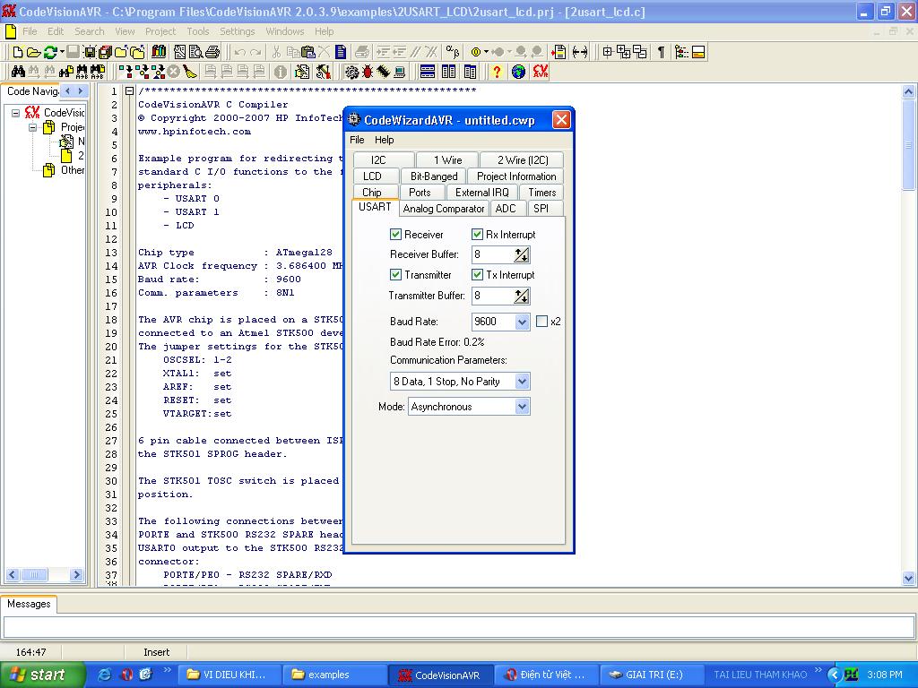

    CÁC BÁC CHO EM HỎI TÍ.KHI EM SỬ DỤNG CodeVisionAVR Evaluation V2.03.9 ĐÊ LẬP TRÌNH TRUYỀN THÔNG UART CÓ SỬ DỤNG NGẮT " Interrupt " VẬY MỪ KHI Generate Save and Exit thì nó lại báo như sau:
    mình khai báo như sau:
    sau đó là nó báo như thế này:
    Chào bạn!
    Do đây là bản dùng thử nên một số tính năng ngắt ( interrupt) bị hủy bỏ. Bạn hãy down mấy bản như CodevisionAVR V2.03.4 đã có "thuốc chuột" rồi mà dùng, sẽ có đầy đủ tính năng cần thiết. Trên mạng có rất nhiều bản này.

        thank you bac nha
          Nguyên văn bởi minhhieu Xem bài viết
          Chào bạn!
          Hi bạn,
          Download CodevisionAVR V2.03.4 đã có "thuốc chuột" ở đâu vậy bạn?
          Mình mất 1 buổi vật lộn với thằng Google mà vẫn không thấy?

                Mình có bản 2.03.9 dùng ok! nhưng mình thấy ngoài việc hỗ trợ ATXMEGA ra nó cũng chẳng có gì mới !
                thích thì mình gửi cho! lyquochuy2006@gmail.com
                  Đã có bản 2.04.4 rồi. Hỗ trợ thẻ nhớ SD Card và giao diện rất đẹp. Tuy nhiên mình dùng thử các bản 2.03.9 đến 2.04.4 khi xuất điều khiển 6 con 74HC595 mắc nối tiếp thì 2 con cuối cùng xuất ra bị lệch bit và mình có mở rộng 24 cổng đầu vào bằng 74HC245 nó quét nhận dữ liệu về bị lệch cổng. Chuyển sang dùng bản 2.03.4 lại chạy ngon lành.
