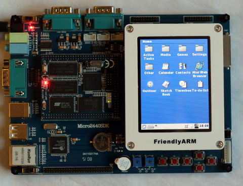

Nhóm của em vừa mua một KIT ARM xong.Giờ chúng em muốn cài đặt hệ điều hành Linux phù hợp cho KIT này.Cable đc nối từ PC cài đặt Ubuntu 11.10 và chúng em sẽ lập trình trên Qt rồi nạp thẳng xuống KIT.Hướng là thế nhưng do các thành viên mới bắt đầu tìm hiểu về lập trình nhúng nên khó khăn ban đầu là làm sao cài đặt dc HDH xuống KIT mà làm mãi ko dc.Mong đc sự giúp đỡ của các anh các chị đi trc.Chúng em xin cảm ơn!

Sau khi chạy SD-Flasher.exe và làm các bước như hướng dẫn thì bạn chưa copy hệ điều hành vào thẻ vội (thư mục images) mà cắm thẻ vào board rồi khởi động board ở chế độ boot từ thẻ
Khi chạy lên thì màn hình sẽ trắng, nhưng có 1 led trên board nhấp nháy, hình như là led1. như vậy có nghĩa là SD-Flasher.exe đã hoạt động tốt
Sau đó chỉ việc copy thư mục images vào thẻ rồi edit file FriendlyARM.ini để chọn HĐH
Chào bạn đúng như bạn nói cái superboot của mình bị lỗi. Mình đã đổi lại cái khác và đã test OK giống như bạn nói. khi mình copy image và thẻ nhơ và cho nó boot ban đầu cũng có 3 tiếng bip bip bip phát ra luôn, các led từ S1-S4 chạy lên chay xuống luôn. và có hiện lên màn hình:Nguyên văn bởi pvhanh Xem bài viếtSau khi chạy SD-Flasher.exe và làm các bước như hướng dẫn thì bạn chưa copy hệ điều hành vào thẻ vội (thư mục images) mà cắm thẻ vào board rồi khởi động board ở chế độ boot từ thẻ

anh ơi giải thích cho e o KIT Friendly là cái gì! chưa hiểu lắm! học công nghệ thông tin phải mua nó à?Nguyên văn bởi vinh_it Xem bài viếthihi mình đã cài được rồi, do mình chưa bỏ mấy cái # trong file .ini.

là cái này:Nguyên văn bởi tieptiep1997 Xem bài viếtanh ơi giải thích cho e o KIT Friendly là cái gì! chưa hiểu lắm! học công nghệ thông tin phải mua nó à?
