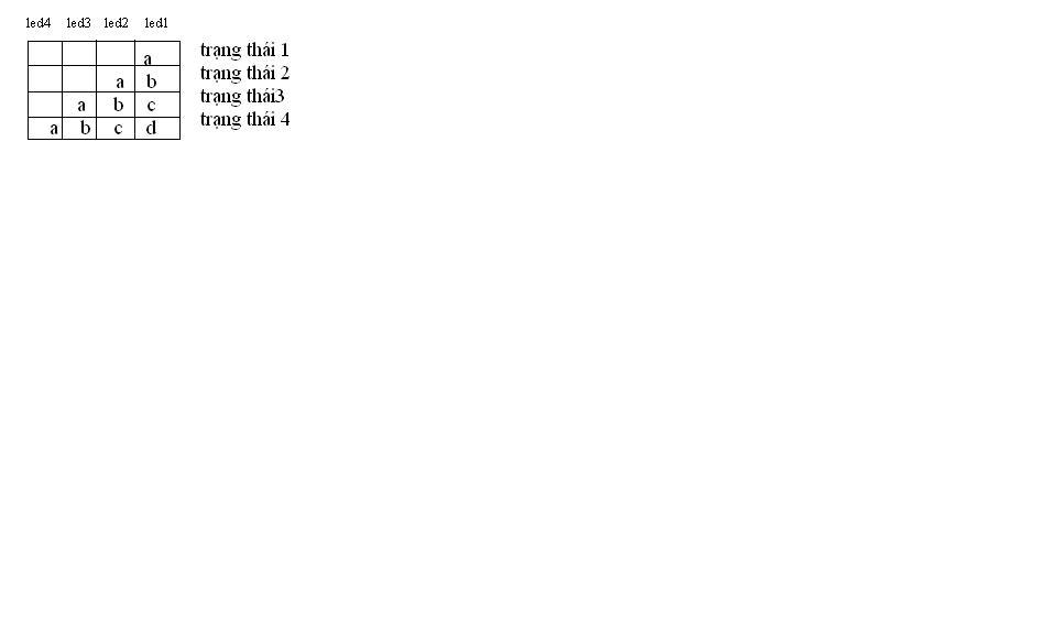

hiện mình đang làm bài tập của môn hệ thống số làm mạch chạy chữ với led 7 đoạn. vd như chạy dòng chữ "ABCD" thì như sau A->AB->ABC->ABCD giống như các biển quảng cáo điện tử. mình có tìm hiểu trên net thì thấy có nói về kí thuật quét led7 và sử dụng vi điều khiển nhưng hiện tại mình mới chỉ có các kiến thức cơ bản về hệ thống số(mạch lôgic, các hệ tuần tự...) chứ chưa biết gì về vi điều khiển cả vậy bạn nào có thể giúp mình về ý tưởng để làm bài tập này không....
giúp mình làm mạch chạy chữ với led 7 đoạn
ý mình muốn nói là với các kiến thức về hệ thống số mà mình nêu trên thì có thể làm được mạch chạy chữ như trên không, mình có tìm hiểu thì thấy có nhắc đến vi sử lý, kĩ thuật quét led, và lại còn phải biết về lập trình hợp ngữ nữa mà mấy thứ đó mình chưa biết gì cả.Nguyên văn bởi vo_cam Xem bài viếtbạn nói cụ thể hơn chút nữa đi
em xin có chút ý kiến thế này: Với led 7 đoạn thì 1 con chỉ tạo được 1 chữ thôi-->chạy chữ abcd thì cần 4 con đặt cạnh nhau!

uh đúng rùi, nhưng vấn đề ở đây là mình ko có các kiến thức về vi điều khiển cũng như việc lập trình hợp ngữ vậy thì có thể làm được ko. vì mình mới chỉ đựoc học về hệ thống số( mạch lô gic, mạch tuần tự ...)Nguyên văn bởi vo_cam Xem bài viếtcó phải đề bài của bạn yêu cầu như này:
mạch này?

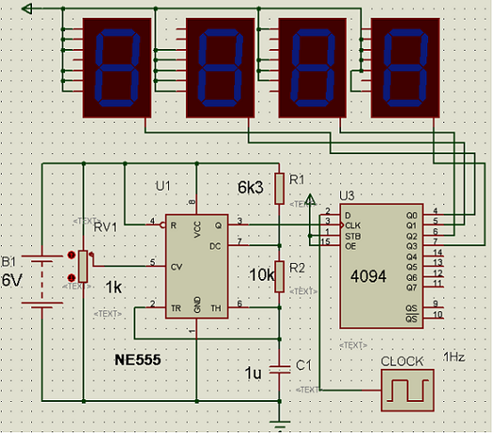

.Trên lý thuyết là như thế này .Mạch vẽ bằng Proteus,bạn play thử xem thế nào ,vặn biến trở để chỉnh tần số quét
cảm ơn bạn rất nhiều, nhưng mà mình chưa biết về con 4094 này bạn có thể nói về cách hoạt động của con này không.... mà với con này mình có thể làm với các chữ khác được chứ. hiện tại mình có sử dụng phần mềm Altera nhưng ko có con này, còn proter thì chỉ có sơ đồ khối..Nguyên văn bởi linhDT1 Xem bài viếtCái môn này tớ cũng quên sạch rồi

ah nhưng mà như LinhDT1 thì các chữ cái chỉ nằm tại 1 vị trí nhưng ý mình muốn là nó chạy được cơ tức là chữ a ở led đầu tiên thì sau đó chữ b được đẩy vào led đầu và chữ a lại được đẩy vào led 2 cứ như vậy. giống như hình mà bạn Vo_Cam đã post lên ấy.
Em đã test thử mạch của anh linh
Với mạch của anh thì chữ nhấp nháy quá nhanh, em chuyển tần số của clock vào chân data xuống 0,1Mhz thì nó nhấp nháy chậm hơn nhưng các chữ vẫn sáng tắt gần như đồng thời.
Em chưa đọc kĩ cách thay đổi tần số do 555 tạo ra nên em đã thay khối đó bằng 1 bộ phát xung clock như bộ vào chân data với tần số 0,1Mhz thì kết quả đạt được gần như bạn anpha mong muốn: chữ a sáng sau đó là chữ b,...tốc độ phù hợp để nhìn.
Tuy nhiên thì nó cũng tắt lần lượt từ chữ a đến chữ d. Không biết như thế đã thỏa mãn yêu cầu của bạn anpha chưa, nếu chưa thì bạn cải tiến thêm, anh linh cho mạch đấy là ok rồi đấy!Trái tim anh chia 3 phần tươi đỏ

Không bạn chưa hiểu ý của bạn Vo_Cam như ý của bạn vô cảm thì chỉ có 4 trạng thái còn ý bạn bây giờ thì tớ hiểu rồi nghĩa là muốn nó chạy như quang báo điện tử đúng khôngNguyên văn bởi anpha3 Xem bài viếtah nhưng mà như LinhDT1 thì các chữ cái chỉ nằm tại 1 vị trí nhưng ý mình muốn là nó chạy được cơ tức là chữ a ở led đầu tiên thì sau đó chữ b được đẩy vào led đầu và chữ a lại được đẩy vào led 2 cứ như vậy. giống như hình mà bạn Vo_Cam đã post lên ấy.
.Kiểu này mà dùng IC số thì chắc tớ chịu thua rồi không có cách nào
.4094 theo mình hiểu nó là thanh ghi dịch 8 trạng thái,thường dùng trong các ứng dụng quét ,tần số quét phụ thuộc vào xung nhịp đưa vào (tối đa là 5MHZ).Bạn cài Proteus vào mà mô phỏng
