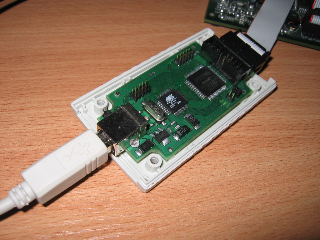

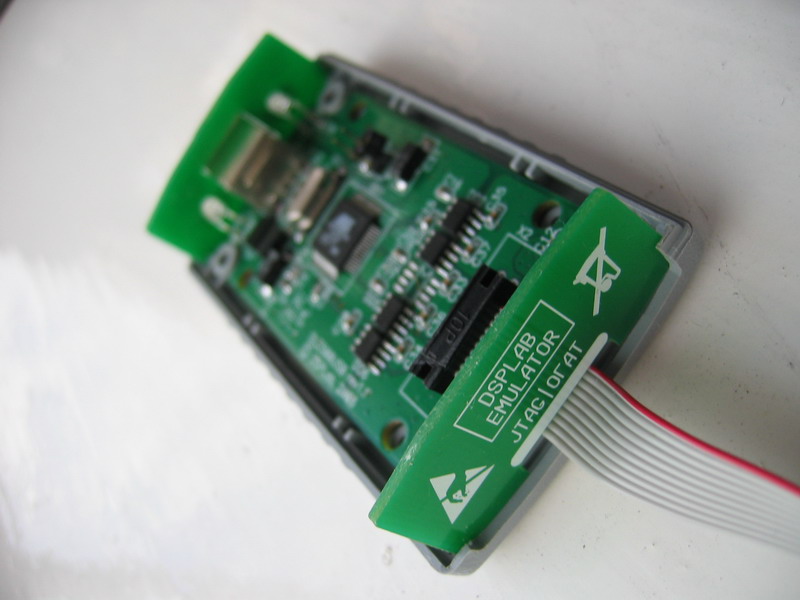

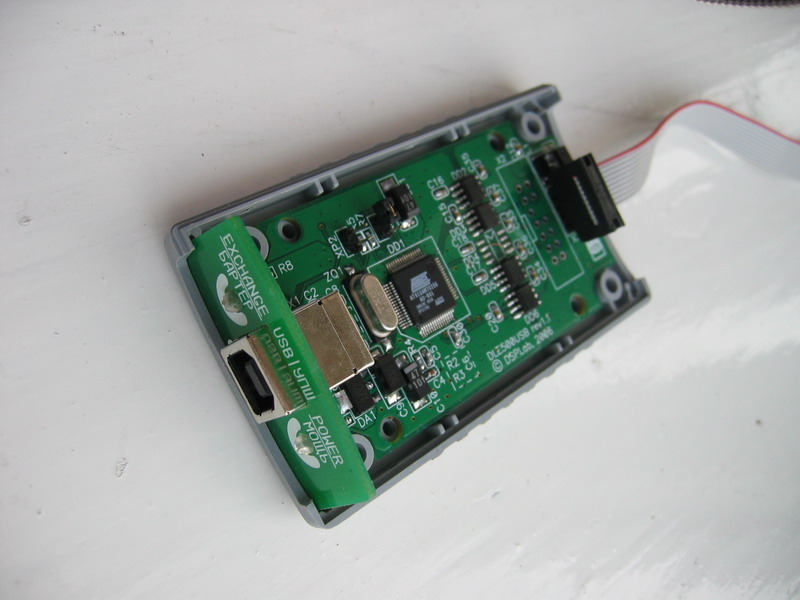

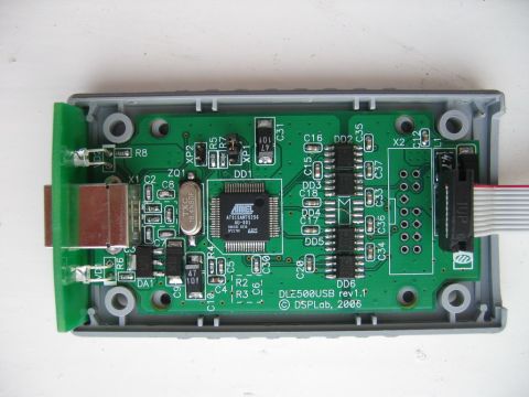

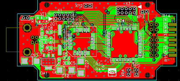

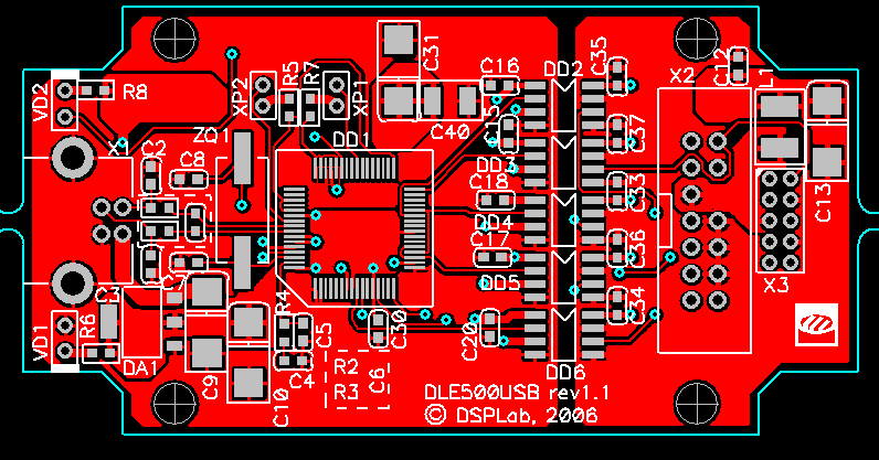

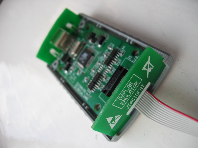

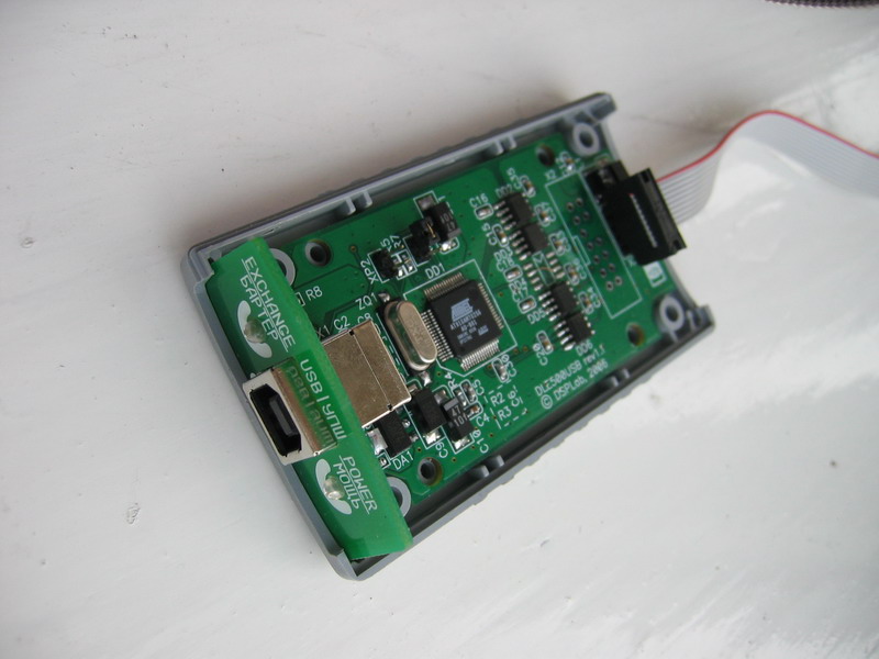

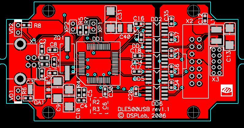

Lặn lội mãi trên net em mới kiếm dược cái mạch này của nga http://prodigi.shamil.ru/projects/dle500usb/ tuy nhiên không biết tiếng nga nên không biết cụ thể như thế nào chỉ biết là nó có sơ đồ mạch, firmware ,driver đầy đủ .Nạp tương tự như XDS510 .Do không có điều kiện nên em chưa thử làm được.bác nào làm tiên phong cho anh em theo với ( hi vọng là PNLAB hay TME).có cả mạch layout và mạch nguyên lý nhưng rất tiếc là vẽ bằng PCAD .Em đang download pcad khi nào cài xong em sẽ chụp lại cái sơ đồ nguyên lý.
mạch nạp DLE500USB cho DSP TI

he he ehe he eh, có lẽ ko phải thế vì sau khi đọc kỹ lại tại hạ thấy là bản thân nhà SX có nói là:Nguyên văn bởi nhatson.elec Xem bài viếtem nghỉ bà con ít xài>> nhu cầu thấp nên các nhà sản xuất chưa làm
1. Phiên bản hiện nay support cho đầy đủ DM642, C6414/15/16.
2. Các tính năng hiện nay là:
- Supports Code Composer Studio v2.x and v3.x (selected in the driver settings).
- Ability to load, start and stop the program.
- The possibility of stepping through the program (Step Into, Step Over).
- Ability to set / remove breakpoints and perform on them.
- Ability to reset the processor (Reset CPU).
- A programmable frequency TCK (theoretically up to 24 MHz, almost 12 MHz).
bác nào làm chuội bạch đi chứ tại hạ thì . . . . chịu. Hiện giờ tại hạ đang có 3 con chip C5507/09 và 10 con F2812 mà muốn làm gì cũng chỉ có cách boot thôi. Tuy vậy thì cũng có mạch JTAG - USB của mấy thằng china mà cũng ko làm gì được vì ko có được linh kiện, mạch đó sử dụng con ACT8990, CPLD, . . . Hy vọng có cao nhân cùng mong muốn để hpwj tác nghiên cứu.

mình thấy mạch này không hề khó kiếm linh kiện AT91S64 hoặc S128 ở Việt Nam không thiếu.Muốn học DSP của TI quá nhưng không có cái gì để thửNguyên văn bởi Kesitinh Xem bài viếtbác nào làm chuội bạch đi chứ tại hạ thì . . . . chịu. Hiện giờ tại hạ đang có 3 con chip C5507/09 và 10 con F2812 mà muốn làm gì cũng chỉ có cách boot thôi. Tuy vậy thì cũng có mạch JTAG - USB của mấy thằng china mà cũng ko làm gì được vì ko có được linh kiện, mạch đó sử dụng con ACT8990, CPLD, . . . Hy vọng có cao nhân cùng mong muốn để hpwj tác nghiên cứu.
