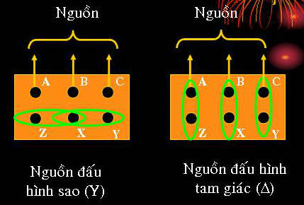

Minh có thấy 1 cái motor khởi động sao- tam giác, minh không hiểu cái motor đó có 6 đầu vào đều là pha nóng cả.khi em đo thì u1 thông với u2, v1 thông với v2 ,w1 thông vói w2.các bạn cho mình hỏi 6 đầu vào nó nói với từng u, v, w như thế nào nhế.mình cảm ơn nhiều nhé.
Motor 6 đầu vào.
nó chỉ là động cơ 3 phase bình thường. tùy theo cấp điện áp ghi trên nhãn động cơ mà bạn đấu sao hay tam giác. do nó không có dây trung tính nên bạn sẽ thấy nó gắn với dây phase (hay bạn còn gọi là phase nóng).Nguyên văn bởi lecanhchien Xem bài viếtMinh có thấy 1 cái motor khởi động sao- tam giác, minh không hiểu cái motor đó có 6 đầu vào đều là pha nóng cả.khi em đo thì u1 thông với u2, v1 thông với v2 ,w1 thông vói w2.các bạn cho mình hỏi 6 đầu vào nó nói với từng u, v, w như thế nào nhế.mình cảm ơn nhiều nhé.
trường hợp bạn đấu sao thì vẫn có thể thêm dây trung tính vào, khi đó bạn sẽ thấy có 1 dây nối mass. 3 đầu U2, V2, W2 nối chung với nhau và nối với dây trung tính. còn 3 đầu U1, V1, W1 thì nối với 3 dây phase.
u1,u2 là 2 đầu cuộn dây số 1. V1, v2 là 2 đầu cuộn số 2. W1 ,w2 là 2 đầu cuộn dây số3 của motơNguyên văn bởi lecanhchien Xem bài viếtMinh có thấy 1 cái motor khởi động sao- tam giác, minh không hiểu cái motor đó có 6 đầu vào đều là pha nóng cả.khi em đo thì u1 thông với u2, v1 thông với v2 ,w1 thông vói w2.các bạn cho mình hỏi 6 đầu vào nó nói với từng u, v, w như thế nào nhế.mình cảm ơn nhiều nhé.

động cơ khi khởi động có dòng mở máy rất lớn =2.5 lần định mức gây sụt áp cho hệ thống điện gây nóng động cơ thạm chí cháy nếu dc ko khởi động dc (vì tải nặng hơn momen khởi động) khắc phục một số cách sau:
đổi nối sao tam giác
biến áp tụ ngẩu
thêm điện trở phụ
thêm điện trở phụ vào dây quấn roto
đổi nối sao tam giác tiện vì không cần sắm thêm các thiết bị khác nhược điểm điện áp đang sử dụng phải là 220v 3 pha
vì nối sao cần u= 380v nên khi cấp cho nó 220v thì dòng khởi động giảm xuống và xong quá trình thì vận hành ở chế độ tam giác u=220v

cái mạch của bác quang báo là mạch tự động bằng contactor rất tiện dụng vì nó tự ngắt sao trước khi đóng tam giácLast edited by huukhanh; 08-06-2012, 16:23.kiếm của kiếm khách , bút của văn nhân , chân của vũ giả , giọng ca của ca nữ , đấu chí của anh hùng , mỏ hàn của thợ điện . đều giống nhau ở 1 điểm là:

Khởi động sao tam giác nên sử dụng công tắc tơ tự động chuyển đổi cho an toàn, dùng cầu dao rất nguy hiểm cho người sử dụng, lỡ đóng lộn thì .... về nhà vợ nhìn không ra
