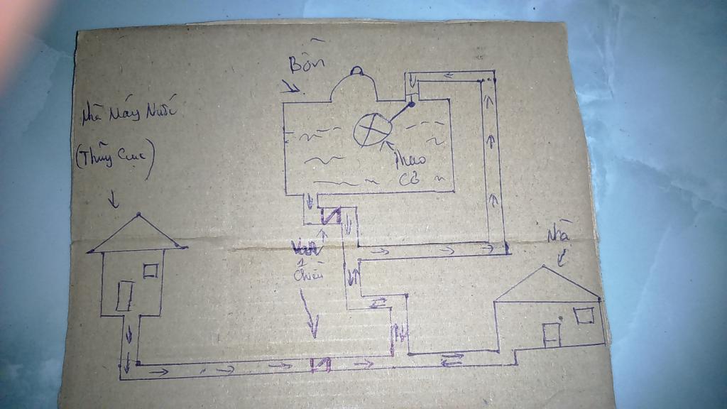

Mong mấy anh em giúp mình vời.minh đang sử dụng hệ thống nước này mà bị rò rỉ nước đo van 1chiều gần xát bồn đóng ko kín nên khi bồn nước đầy thì phao cơ ngắt mà van 1chiều rò rỉ nên tràng bồn ai biết chỉ mình với.
Sử lý hệ thống nước bị rò rỉ nước van 1 chiều đóng ko kính

Anh em nào biết chỉ dùm em với. Em thai mấy cái rùi mà vẩn bị rò rỉ nước.. Mong anh em có kinh nghiệm giúp đởNguyên văn bởi bqviet Xem bài viếtCái này hoàn toàn là van cơ, liên quan gì tới điện tử ?
Ban thay van 1 chiều nay chỗ bồn phải đúng chiều nhá ma mua loại tốt đó và coi cái phao cơ kìa. Chỉnh phao thấp xuống k mua bộ khác thay đi. Muốn test đơn giản mà. Khóa van nước từ bồn xuống coi thử nước có tràn không. Nếu không tràn thì phao cơ tốt. Thay van 1 chiều loại tốt nhé. Chư co cái cao su đệm không kín nức rỉNguyên văn bởi nguyenvanty Xem bài viếtMong mấy anh em giúp mình vời.minh đang sử dụng hệ thống nước này mà bị rò rỉ nước đo van 1chiều gần xát bồn đóng ko kín nên khi bồn nước đầy thì phao cơ ngắt mà van 1chiều rò rỉ nên tràng bồn ai biết chỉ mình với.

Muốn đóng kín thì van 1 chiều phải lắp thẳng đứng và đúng chiều bạn nhé.Khi mất nước máy,áp lực trên bồn thắng lực cản lò xo khiến lá van di chuyển xuống cho nước chảy qua.Nếu ko lắp thẳng đứng ,lá van rất dễ bị kẹt nên không đóng kín được.Nên chọn loại van có lò xo để đóng dứt khoát kín hơn.Làm ngay và luôn thôi.Thu mua Vệ tinh,Tàu ngầm,Vũ khí hạt nhân cũ giá cao

Làm thử xem sao rùi cho anh em biết...Nguyên văn bởi vinhforever Xem bài viếtMuốn đóng kín thì van 1 chiều phải lắp thẳng đứng và đúng chiều bạn nhé.Khi mất nước máy,áp lực trên bồn thắng lực cản lò xo khiến lá van di chuyển xuống cho nước chảy qua.Nếu ko lắp thẳng đứng ,lá van rất dễ bị kẹt nên không đóng kín được.Nên chọn loại van có lò xo để đóng dứt khoát kín hơn.Làm ngay và luôn thôi.
cuối cùng mình cũng làm thành công cảm ơn bác nhiều nhe....Nguyên văn bởi vinhforever Xem bài viếtMuốn đóng kín thì van 1 chiều phải lắp thẳng đứng và đúng chiều bạn nhé.Khi mất nước máy,áp lực trên bồn thắng lực cản lò xo khiến lá van di chuyển xuống cho nước chảy qua.Nếu ko lắp thẳng đứng ,lá van rất dễ bị kẹt nên không đóng kín được.Nên chọn loại van có lò xo để đóng dứt khoát kín hơn.Làm ngay và luôn thôi.
